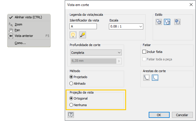

Substituir alinhamento da vista de corte durante inserção
  Por padrão, quando você cria uma vista de corte, ela é alinhada à vista principal. Você pode usar qualquer um dos métodos a seguir para ativar/desativar o alinhamento com a projeção ortogonal da vista base. Quando desativa o alinhamento, você pode alinhar a vista de corte a qualquer outra vista, pois ela não está mais alinhada à vista principal.
  - Crie a vista de corte, mas não clique para inseri-la.
- Ao arrastar a vista de corte para longe da vista principal, use um dos seguintes métodos para desativar o alinhamento:
- Menu de contexto
Clique com o botão direito do mouse na janela de desenho e desmarque Alinhar vista.
Caixa de diálogo Vista de seção
			 Em Projeção da vista, selecione Nenhum.
Mantenha a tecla CTRL pressionada
			 Clique para inserir a vista de corte no local desejado e, em seguida, solte a tecla CTRL.

- Em Controle de profundidade, selecione Completa para criar a vista de seção com toda a geometria além da linha de corte.
- Selecione Distância para especificar uma distância de visualização em unidades de modelo que comece a partir da linha de corte e insira a distância de profundidade no campo Distância.
