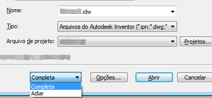

Desenhos de montagens grandes podem demorar para abrir, pois são procuradas atualizações em todos os componentes ou peças. Você pode adiar o processo de atualização ao abrir um desenho, selecionando Adiar, na caixa de diálogo Abrir.

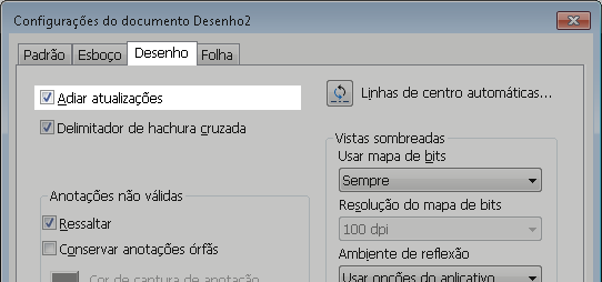

Também é possível definir um desenho aberto com um estado adiado. Na faixa de opções, clique na guia Ferramentas e, no painel Opções, clique em Configurações do documento. Na caixa de diálogo, clique na guia Desenho e marque a caixa ao lado de Adiar atualizações. As vistas não serão atualizadas com alterações de modelo até que essa configuração seja desativada ou substituída ao abrir o desenho.
Documento ativo
Se você estiver trabalhando em um desenho e desejar ativar Adiar atualizações, clique com o botão direito do mouse no nó de desenho de nível superior no navegador e clique em Adiar atualizações.

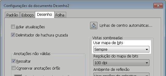

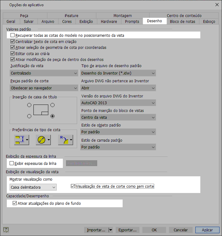

Em modelos de desenho, especifique o uso de bitmaps em vistas sombreadas em vez de 'Só sem conexão' durante operações de visualização. Para fazer isso, abra o modelo de desenho Standard.idw e salve como "Standard.idw de montagem grande". Na guia Ferramentas > painel Opções, clique em Configurações do documento. Na guia Desenho, na seção Vistas sombreadas, defina Usar bitmap como Sempre. Salve as alterações.
