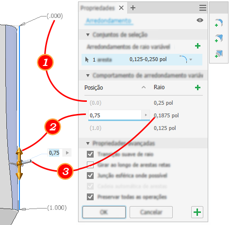

A manipulação direta é um elemento interativo na interface com o usuário, que é útil para criar ou modificar um modelo. A interação é dinâmica, visual e previsível, e as alterações são exibidas em tempo real. Você pode se concentrar na geometria da exibição em tela, em vez de interagir com outros elementos, como a faixa de opções, o navegador, o painel Propriedades ou uma caixa de diálogo.
	 Exemplo de arredondamento de raio variável
- Manipulador de raio de arredondamento
- Manipulador de posição
Exibição em tela
		A exibição em tela é sobreposta na janela de gráficos para permitir suporte a operações de manipulação direta. Normalmente contém manipuladores e um controle de edição de valor. A maioria dos controles de edição de valor na tela tem um controle de edição de valor do painel Propriedades correspondente.
