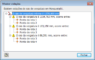

Se houver alguma violação, a caixa de diálogo Mostrar violações será exibida. Um ícone
é exibido ao lado de uma mangueira para indicar violações.
É possível ajustar imediatamente a posição da mangueira para solucionar o problema ou seguir trabalhando e ajustá-lo mais tarde. É possível criar documentação com violações de raio da vergadura.
Uma violação é apagada do navegador e da montagem de tubos e tubulações ao executar os ajustes necessários na posição da mangueira. Para apagar uma violação do navegador sem corrigi-la, utilize a opção Apagar violação do menu de contexto.
