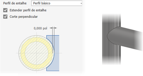

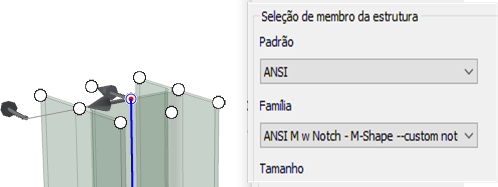

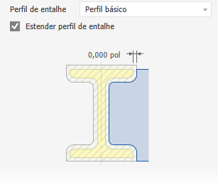

Para obter mais informações, clique em Como criar perfil personalizado no painel, ou consulte Tratamentos de extremidades do entalhe do gerador de estruturas do autor
 Na faixa de opções, clique na guia Projeto
		 painel Estrutura
		Entalhe.
 Clique para selecionar os membros de estrutura que receberão o entalhe.
 Clique para selecionar os membros de estrutura que representam a forma do entalhe.
