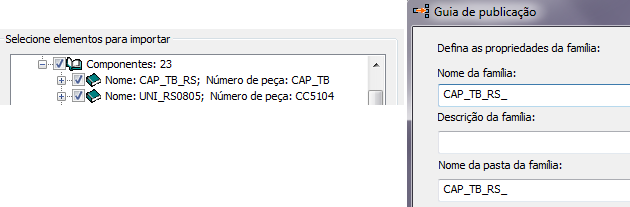

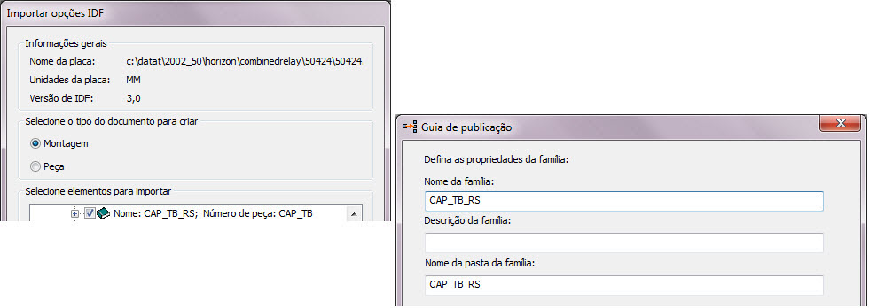

Assegure-se de que o projeto ECAD/PCB original associado à criação dos nomes de peça não inclua os caracteres mostrados abaixo. Dessa forma, depois que o arquivo for importado para o Inventor, as peças IDF poderão ser publicadas na biblioteca IDF do Centro de conteúdo do Inventor. Não é possível publicar na biblioteca IDF do Centro de conteúdo nomes de componentes IDF que contenham um dos símbolos abaixo.
Nota: Se um ou mais desses caracteres existir em um nome de componente no conjunto de dados original IDF, substitua o caractere inválido por "_" (caractere de sublinhado) no campo Nome da família quando publicar o componente na biblioteca do Centro de conteúdo de IDF. Se você substituir o caractere inválido por "_", no campo Nome da família, o componente IDF será reutilizado quando você abrir o conjunto de dados IDF com esse nome de componente.

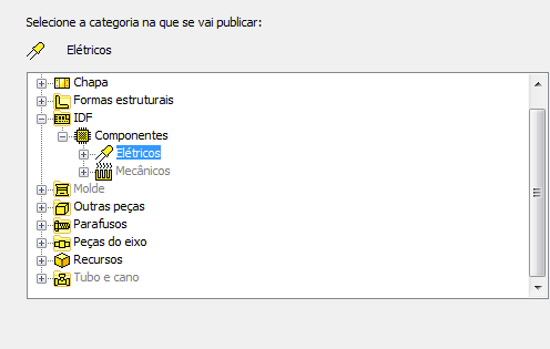

- Na próxima caixa de diálogo Guia de publicação, é exibida a categoria em que a peça está sendo criada.
Se selecionar outra categoria, você será avisado de que a peça perderá as informações de criação.

- (Obrigatório) No Guia de publicação - Defina as propriedades da família: edite o nome da família para que somente o nome do componente apareça no campo Nome da família. Por exemplo:
