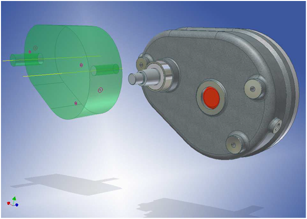

Este método utiliza áreas de trabalho predeterminadas para definir os critérios de projeto de componentes. Limite de superfícies, geometria de trabalho, ou sólidos define o espaço de trabalho. O espaço de trabalho define o tamanho dos componentes, posição de componentes ou conectores, áreas de exclusões e outras considerações de projeto. Os componentes são criados dentro da área de trabalho usando o invólucro de geometria onde for necessário.
Vantagens
- As restrições não são dependentes da geometria do componente. Portanto, as alterações na geometria não afetam as restrições.
- A montagem pode ser dividida facilmente em elementos menores para a colaboração.
- Melhor gerenciamento de alterações pela modificação do invólucro de espaço de trabalho
- O uso simples de componentes simplificados.
Desvantagens
- Aumento de dados com a criação de componentes com espaços de trabalho
Comandos do Inventor
- Peças derivadas
- Adaptabilidade
- Copiar Geometria
