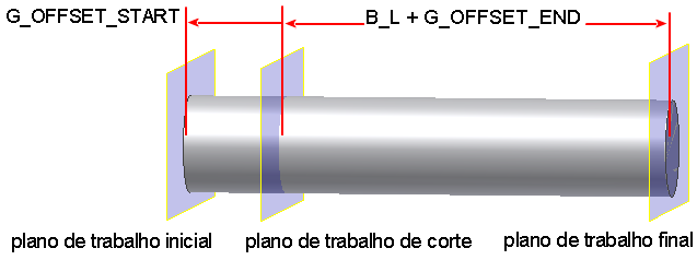

Criar peças - Incluir requerimentos de modelagem
- Crie dois planos de trabalho deslocados do plano XY. Estes planos são usados como planos de trabalho inicial e final. O
valor de deslocamento do Plano de trabalho inicial é 0.
O valor de deslocamento do plano de trabalho final é o comprimento base da peça.
- Crie outro parâmetro, atribua-lhe qualquer nome, como B_L, e defina seu valor como 1 polegada ou 10 mm (norma métrica).
- Defina parâmetros para dimensionar as distâncias entre estes planos:
G_L é o comprimento base que requerido como parâmetro de categoria. Defina-o como o parâmetro de exportação.
G_OFFSET_START é o parâmetro que dimensiona a distância entre o plano inicial e o plano de seção, e exibe a distância do tratamento das extremidades no Gerador da estrutura. Você pode utilizar 0 como a configuração durante a criação do modelo.
G_OFFSET_END é o parâmetro que dimensiona a distância do comprimento entre o plano final e o plano de seção menos B_L, e exibe a distância do tratamento das extremidades no Gerador da estrutura. Você pode utilizar 0 como a configuração durante a criação do modelo.
-  Faz a extrusão do esboço utilizando extensões Desde-Até.
- Na caixa de diálogo Extrusão, clique em Perfil e selecione esboço no Plano de seção.
- Em Extensões, selecione Desde-Até. Clique na seta de seleção superior e selecione o Plano inicial. Clique na seta de seleção inferior e selecione o Plano final.
- Clique em Ok.
- Edite os parâmetros.
Plano inicial - defina a distância como -G_OFFSET_START.
Plano final - defina a distância como B_L+G_OFFSET_END.
- Faça da peça uma iPart, caso necessário, antes de começar o processo de criação. Para criar uma iPart, adicione o parâmetro de comprimento B_L da operação de extrusão à tabela de iPart.
- Execute o comando criação na peça. Na guia Mapeamento de parâmetros, selecione B_L como o Comprimento Base. Clique em Ok.
A peça é criada com os parâmetros requeridos. A operação Comprimento de referência é adicionada e é listada no navegador. Nenhuma caixa de diálogo é exibida com informações sobre outras modificações.
