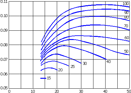

Fatores de geometria, I, para engrenagens cônicas retas. Ângulo de pressão = 20 graus, ângulo do eixo = 90 graus. (Da folha de dados 215.91 de AGMA)
Número de dentes do pinhão
 Número de dentes na engrenagem  |

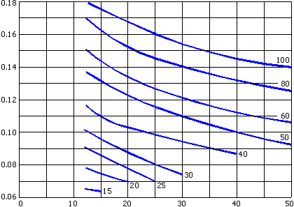

Fatores de geometria, I, para engrenagens cônicas em espiral. Ângulo de pressão = 20 graus, ângulo de espiral = 35 graus, ângulo do eixo = 90 graus.
