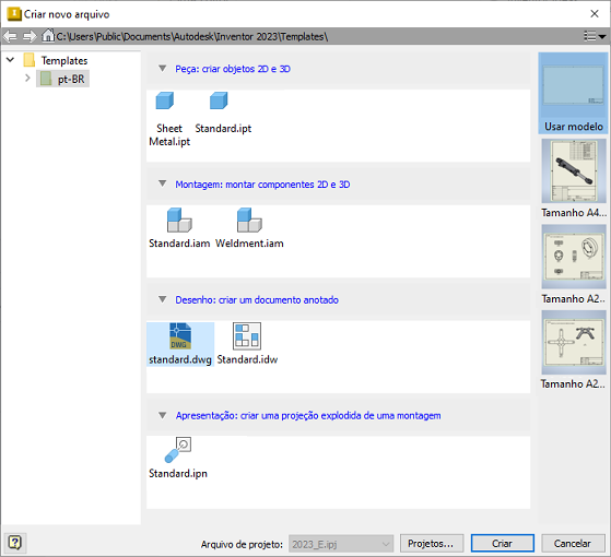

Criar um desenho - Novo comando
  - Clique em Novo
- Na caixa de diálogo Criar novo arquivo, selecione um tipo de arquivo e um modelo.
- Ao criar um novo arquivo de desenho, você pode usar um formato de folha no modelo.

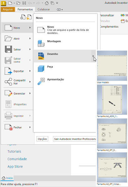

Criar um desenho - Comando Arquivo
  - Clique em Arquivo.
- Passe o mouse sobre Novo
 para exibir o menu desdobrável Novo.
- No menu desdobrável Novo, passe o mouse sobre Desenho para exibir o modelo e as opções de formato de folha.
- Selecione um modelo.
  Nota: As miniaturas também são exibidas para desenhos na barra de ferramentas de acesso rápido.
