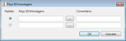

Atribuir uma peça do Inventor a um valor de catálogo
  1. Localize o registro de catálogo para a peça.
  2. Clique duas vezes na célula SYMBOL3D.
  3. Clique para iniciar a caixa de diálogo Peça 3D/Montagem.
  4. Insira o nome da peça ou navegue até ele.
    Nota: As linhas são adicionadas ao adicionar nomes de peça.
  5. Adicione um comentário opcional.
  6. Repita o processo se você tiver várias peças que deseja associar a esse valor de catálogo.
  7. Indique qual é a peça padrão. A peça padrão é inserida quando você clica duas vezes em um valor de catálogo.

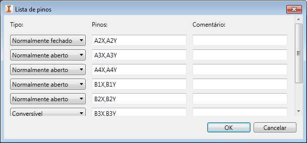

Editar valores da lista de pinos
  1. Localize o valor do catálogo.

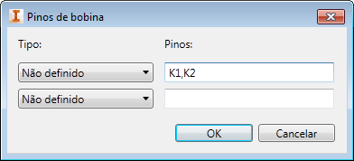

  2. Clique duas vezes na célula COILPINS.
  3. Clique para abrir a caixa de diálogo Pinos de Bobina, na qual é possível definir os pinos da vista principal.
  4. Se o símbolo principal tiver um estado de contato, como um botão normalmente aberto, selecione o tipo de contato. Se o símbolo principal não tiver um estado de contato, como uma chave de espiral, deixe-o como um tipo indefinido.
  5. Insira a lista de pinos separados por uma vírgula. Os valores dos pinos são atribuídos na ordem listada aos atributos TERM# no componente.
    Por exemplo, se o valor for "K1,K2", "K1" será atribuído ao atributo TERM01 e "K2" ao TERM02.

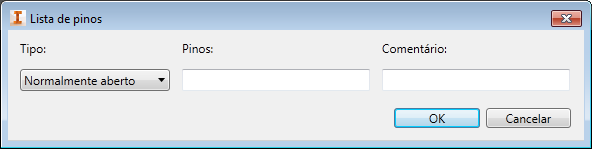

  6. Se o dispositivo pode ter símbolos secundários, defina um valor PINLIST.
  7. Clique duas vezes na célula PINLIST.
  8. Clique para abrir a caixa de diálogo Lista de Pinos, na qual é possível definir os pinos para os símbolos secundários.
  9. Selecione o tipo de pino da lista disponível.
  10. Insira os valores dos pinos separados por uma vírgula ou um espaço.
    Nota: As linhas são adicionadas à medida que você adiciona valores de pinos.
  11. Adicione um comentário opcional.
  12. Repita a operação para cada conjunto de pinos associados a esse valor de catálogo.
    A lista de pinos é gravada no banco de dados no formato exigido pelo programa, por exemplo: 1,A1X,A1Y;2,A2X,A2Y;1,A3X,A3Y;1,A4X,A4Y;1,B1X,B1Y;1,B2X,B2Y;1,B3X,B3Y;1,B4X,B4Y.
  13. Se o valor de catálogo pode ter dois símbolos principais, por exemplo, disparadores para frente e de reversão, repita as etapas para os campos PEERCOILPINS e PEERPINLIST.

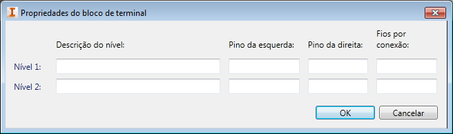

Editar propriedades de terminal
  1. Localize o valor de catálogo na tabela TRMS.
  2. Clique na célula LEVELS.
  3. Digite o número de níveis para o terminal.
  4. Clique para abrir a caixa de diálogo Propriedades de Terminal, na qual você insere descrições, valores de pinos e fios por conexão para cada nível.
    Nota: O valor no campo LEVELS controla o número de linhas disponíveis na caixa de diálogo.

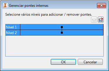

  5. Para adicionar ou remover jumpers internos entre os níveis:
    1. Clique duas vezes na célula INTERNALJUMPER.
    2. Clique para abrir a caixa de diálogo Gerenciar Jumpers Internos, na qual é possível adicionar ou remover jumpers entre níveis.
    3. Selecione as linhas para os níveis nos quais você deseja aplicar jumpers internamente.
    4. Clique para adicionar o jumper.
    5. Selecione as linhas para os níveis que você deseja remover de um jumper.
    6. Clique para remover o jumper.

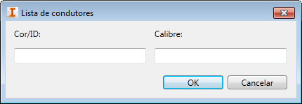

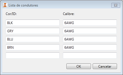

Editar listas de condutor de cabo
  1. Localize o cabo que você deseja editar na tabela W0.
  2. Clique duas vezes na célula CONDUCTORLIST.
    Nota: Um cabo com condutores já definidos exibe "DEFINED" na célula. Um cabo sem condutores definidos exibe "UNDEFINED" na célula.
  3. Clique para abrir a caixa de diálogo Lista de Condutores, na qual é possível adicionar condutores e definir a cor e o calibrador para cada condutor.
  4. Insira uma cor para o primeiro condutor.
  5. Insira um valor de calibrador para o primeiro condutor.
    Nota: As linhas são adicionadas conforme você adiciona valores de cor ou de calibrador.
  6. Repita o processo para cada condutor no cabo.
