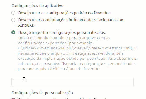

Opção 3: Desejo importar as configurações personalizadas.
Importa configurações personalizadas de Opções do aplicativo de um arquivo xml criado na caixa de diálogo Opções do aplicativo. Essa opção permite gerenciar as configurações de Opções do aplicativo por meio do armazenamento e da aplicação das configurações como um arquivo nomeado.
Para importar configurações personalizadas: Insira o caminho completo e o nome do arquivo XML que contém as configurações exportadas. Esse arquivo deverá estar acessível nesse local quando a implantação baixada for executada.
