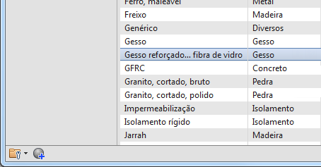

Os materiais são migrados de estilos de Material para Materiais. Não há uma opção para adiar esta ação. Os materiais personalizados que você adicionou são migrados. Utilize o Navegador de materiais e o Editor de materiais para modificar materiais existentes ou criar novos.

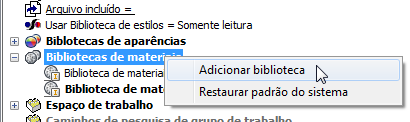

  2. Clique com o botão direito do mouse no nó das Bibliotecas de materiais e clique em Adicionar biblioteca.
  3. Navegue e selecione a biblioteca personalizada que deseja adicionar ao projeto. Clique em Ok.

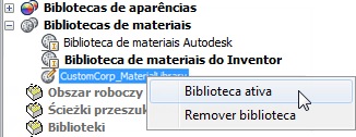

  4. Para definir a biblioteca adicionada como biblioteca ativa, o primeira a ser pesquisada ou referenciada, clique com o botão direito do mouse no nó da biblioteca e clique em Biblioteca ativa .

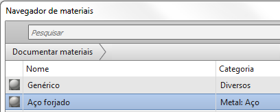

  2. Na barra de ferramentas de acesso rápido, clique em Navegador de materiais :

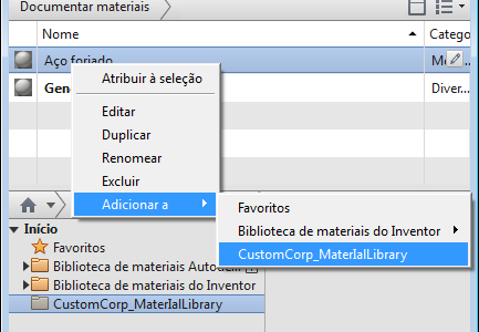

  8. Abra o Navegador de materiais e em Materiais do documento, você verá o material. Ele ainda não está em uma biblioteca para, então, poder ser utilizado com outros componentes.
  9. Arraste e solte a aparência importada na biblioteca personalizada. Você também pode clicar com o botão direito do mouse na aparência, e em Adicionar à lista, selecionar a biblioteca na qual a aparência será armazenada.
