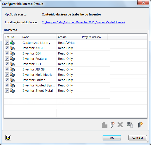

  1. na caixa de diálogo Projetos, clique em "Configurar Bibliotecas do Centro de Conteúdo" para a caixa de diálogo Configurar Bibliotecas. Consulte Figura 1.
    Figura 1

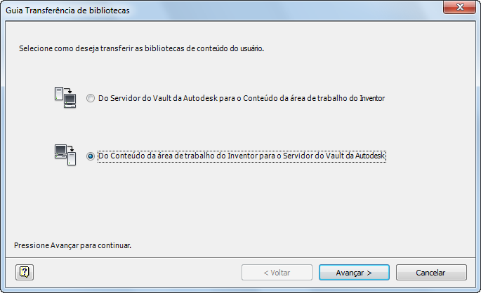

  2. Clique em "Guia de Transferência de Bibliotecas..." para a caixa de diálogo Guia de Transferência de Biblioteca. Consulte Figura 2. Selecionar Do Conteúdo da Área de Trabalho do Servidor Inventor ao Servidor do Autodesk Vault
    Figura 2
