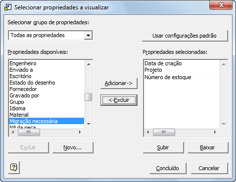

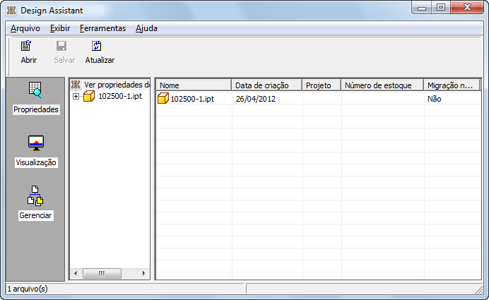

1. Elaboração da migração de dados
Os arquivos do Design Assistant podem ser abertos diretamente no Inventor.
