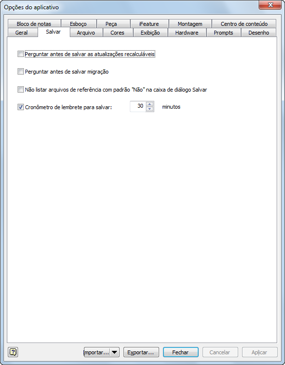

Na guia Salvar das Opções do aplicativo, é possível definir opções para solicitar que você salve e migre ao abrir e fechar arquivos antigos do Inventor.

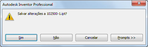

Solicitação para salvar para migração
- Ao abrir e fechar um arquivo que não foi migrado, uma mensagem perguntará se você deseja salvar. Se a opção for definida, uma mensagem perguntará se você deseja salvar e migrar ao abrir, mesmo quando você não mudar um projeto. Por padrão, essa opção é desativada e é recomendado que fique desativada.
Nota: Se você utilizar o Agendador de tarefas ou o menu de aplicativos do Inventor
Gerenciar
Migrar comando, essa opção do aplicativo não será aplicável.

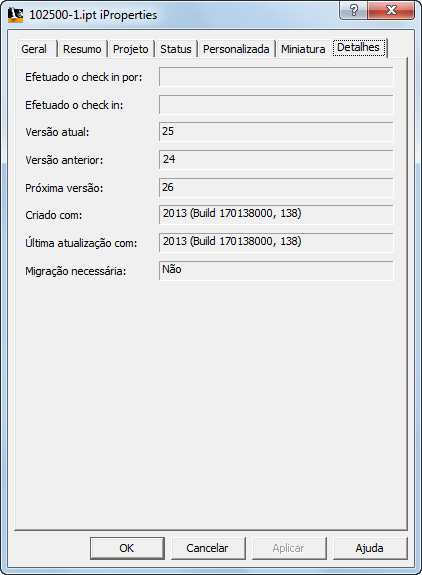

Como verificar status da migração
O Inventor pode verificar o status de migração de arquivos por meio de iProperties.
Etapa 1: clique com o botão direito do mouse um arquivo e clique em iProperties para abrir a caixa de diálogo iProperties do arquivo do Inventor.
Etapa 2: na guia iProperties, é possível encontrar a informação da versão. Na caixa Migração necessária, Sim indica que o arquivo ainda não foi migrado.
