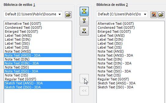

Nota: Quando os comandos Definição com base em modelo (MBD) e Anotação 3D foram introduzidos, a Autodesk adicionou vários estilos com sufixo 3DA à biblioteca de estilos padrão. Se esses estilos não fizerem parte da sua biblioteca, será exibida uma notificação quando você usar um comando MBD ou 3DA. Os estilos necessários serão adicionados ao documento ativo, mas não serão adicionados à biblioteca. Para oferecer suporte a anotações 3D, copie todos os estilos com sufixo 3DA da biblioteca de estilos padrão para sua biblioteca de estilos.

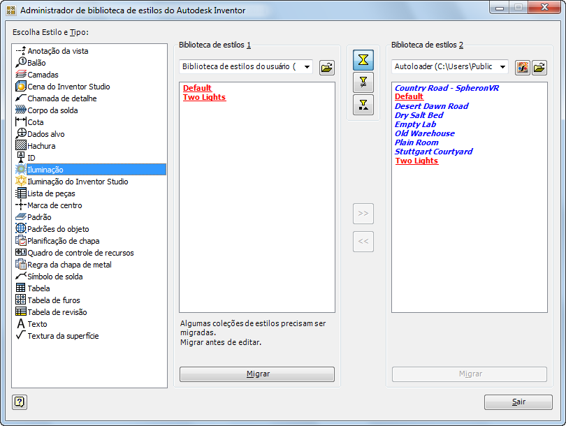

- No painel Biblioteca de estilos 1, use o botão de procura para navegar para a pasta onde as coleções de estilos mais antigas (no formato .xml) estão localizadas. Por padrão, a localização da pasta é C:\Arquivos de Programas\Autodesk\Inventor<versão antiga>\Design Data ou C:\Usuários\Público\Documentos\Autodesk\Inventor<versão antiga>\Design Data. Também é possível clicar em Abrir biblioteca de estilos para selecionar a pasta especificada da biblioteca de estilos antiga.
- O painel Biblioteca de estilos 2 também fornece um botão de procura para navegar para a localização da nova biblioteca de estilos. Por padrão, a localização da pasta é C:\Arquivos de Programa\Autodesk\Inventor<nova versão>\Design Data ou C:\Usuários\Público\Documentos\Autodesk\Inventor<versão>\Design Data. Você pode clicar em Abrir biblioteca de estilos para selecionar a pasta da biblioteca de estilos nova especificada.
- No exemplo mostrado na imagem anterior, a coleção Estilo de iluminação for selecionada na lista Selecionar tipo de estilo: na extremidade esquerda da caixa de diálogo. Além disso, tanto os antigos quanto os novos locais da pasta biblioteca de estilos são selecionados com o botão de procura apropriado. O conteúdo aparece nos painéis esquerdo e direito, respectivamente, e o botão [Migrar] do painel da biblioteca de estilos antiga é realçado.

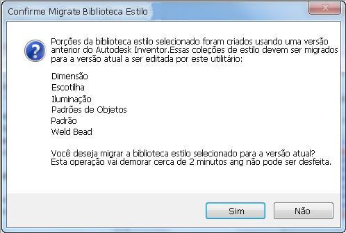

- Para iniciar a migração de estilos, na parte inferior do painel Biblioteca de estilos 1, clique em Migrar. (Disponível somente quando uma biblioteca precisar de migração.) A caixa de diálogo Confirme a migração da biblioteca de estilos solicitará que você confirme a migração. Clique em Sim ou Não, conforme apropriado.

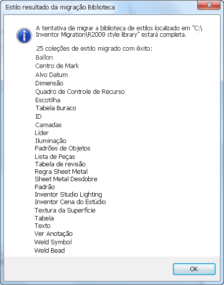

- O processo de migração pode levar um ou dois minutos. Após a conclusão, uma caixa de diálogo exibirá os resultados da migração. Clique em no botão OK para fechar a caixa de diálogo.
Nota: A migração de estilos não pode ser desfeita e todas as edições de usuários na biblioteca de estilos serão perdidas. É possível restaurar os mesmos a partir da cópia de segurança.

As coleções de estilos podem ser listadas de três maneiras nos painéis das bibliotecas de estilos. Esses métodos são controlados por meio dos filtros localizados no centro superior da caixa de diálogo Gerenciador da biblioteca de estilos:
Mostrar todos os estilos fica ativo por padrão. Lista todos os estilos de ambas as bibliotecas de estilos. As definições de estilo que forem idênticas entre as duas bibliotecas regulares serão exibidas em fonte preta comum.
Mostrar estilos não coincidentes mostra os estilos com definições diferentes nas duas bibliotecas. Com essa configuração, os nomes de estilo são sublinhados e exibidos em vermelho.
Mostrar estilos únicos mostra estilos que existem em uma biblioteca, mas não na outra. Com essa configuração, os nomes de estilo ficam em itálico e são exibidos em azul.

Assim que a biblioteca de estilos for migrada para a nova versão do Inventor, escolha a coleção de estilos (se houver) a ser copiada para a nova biblioteca. Por exemplo, selecione um estilo no painel Biblioteca de Estilos 1. Após selecionar um ou mais estilos, clique em Copiar estilos selecionados da Biblioteca de estilos 1 para a Biblioteca de estilos 2 para adicioná-los à nova biblioteca.
Com a função de cópia de estilos, é possível copiar todo os estilos personalizadas migrados para a nova biblioteca de estilos e utilizá-los.
