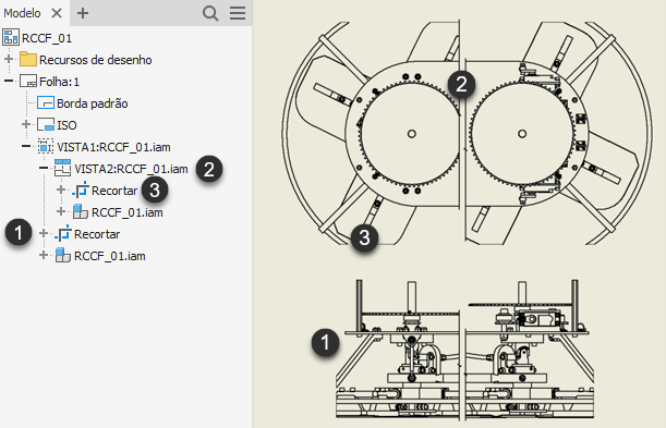

Vistas de desenho
Vistas interrompidas e de recorte
Agora é possível recortar uma vista interrompida e criar uma vista interrompida com base em uma vista de recorte.
Enviado para o Inventor® Ideas
Para obter mais informações sobre Vistas interrompidas, consulte Para trabalhar com operações de vista interrompida.
Para obter mais informações sobre vistas de recorte, consulte Para trabalhar com as operações de vista de recorte.

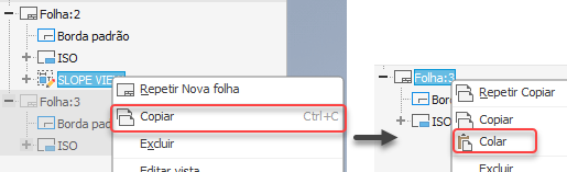

Visualizações de rascunho
Reutilize facilmente as visualizações de rascunho em qualquer lugar e em qualquer desenho. Copie e cole na mesma folha de desenho, em uma folha diferente ou em outro desenho (novo ou existente).
Mova facilmente as visualizações de rascunho para outra folha. Clique e arraste o nó do navegador da folha ativa para a folha de destino.
Para obter mais informações, consulte Para criar e editar uma visualização de rascunho.

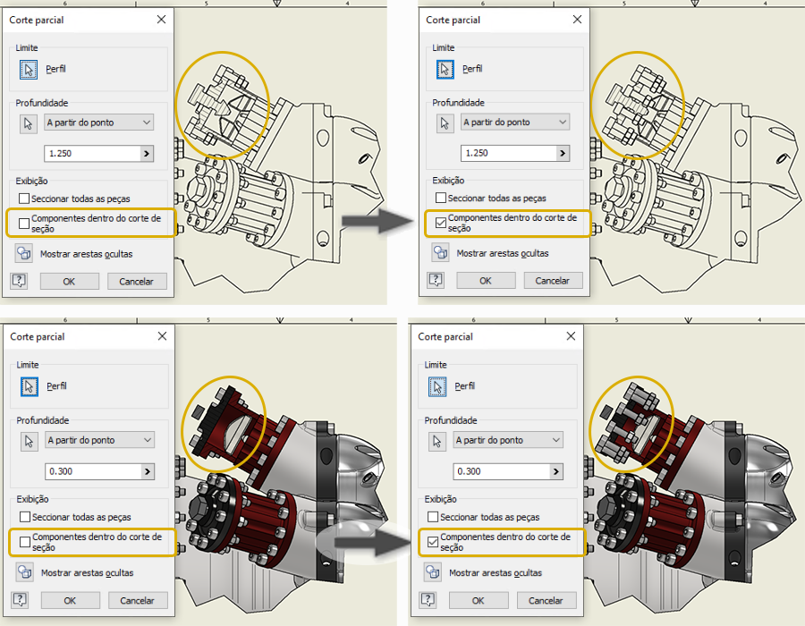

Vistas de corte parcial
Melhoria do fluxo de trabalho: ao criar uma vista de corte parcial, se não houver um esboço existente que defina a fronteira de corte parcial, um esboço será criado, ativado e você poderá começar a adicionar geometria.
Participação da vista: durante a criação ou edição da vista, selecione se os componentes dentro do volume de corte serão ou não exibidos na vista de corte parcial.
Para obter mais informações, consulte Para criar um corte parcial.

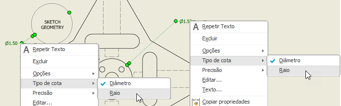

Cotas inseridas em vistas de desenho
Edite cotas de diâmetro ou raio existentes para alterar o tipo entre elas. Isso pode ser feito com cotas de desenho:
  • Inseridas na geometria do modelo
  • Inseridas na geometria do esboço, visíveis na vista de desenho, usando o menu de indicadores ou o menu de contexto da cota
  • Recuperadas do modelo
Para obter mais informações, consulte Editar cotas em desenhos.

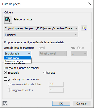

Remover opções de lista de peças herdadas
Na lista de peças, os métodos de criação de listas de peças herdadas foram removidos do menu suspenso. Se necessário para exibir as listas de peças herdadas, a chave do registro pode ser fornecida.

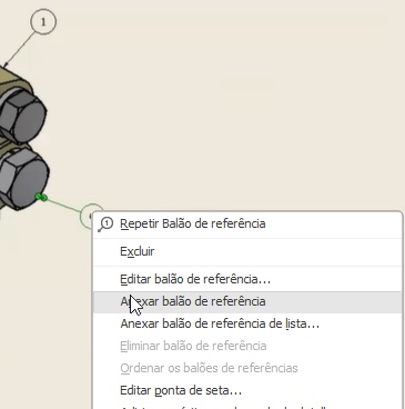

Selecionar vários componentes ao anexar balões de referência a uma pilha de balões de referência
Ao adicionar vários balões de referência a uma pilha usando o comando "Anexar balão de referência", após fornecer a direção, agora é possível continuar selecionando mais balões de referência para a pilha sem precisar reiniciar o comando como nas versões anteriores do Inventor. As operações Desfazer e Refazer também são compatíveis.
