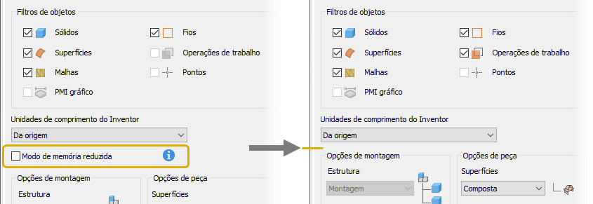

O modo de memória reduzida é removido da caixa de diálogo Importar.

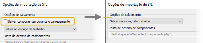

Para a importação de OBJ e STL, a opção Salvar componentes durante a carga é removida.

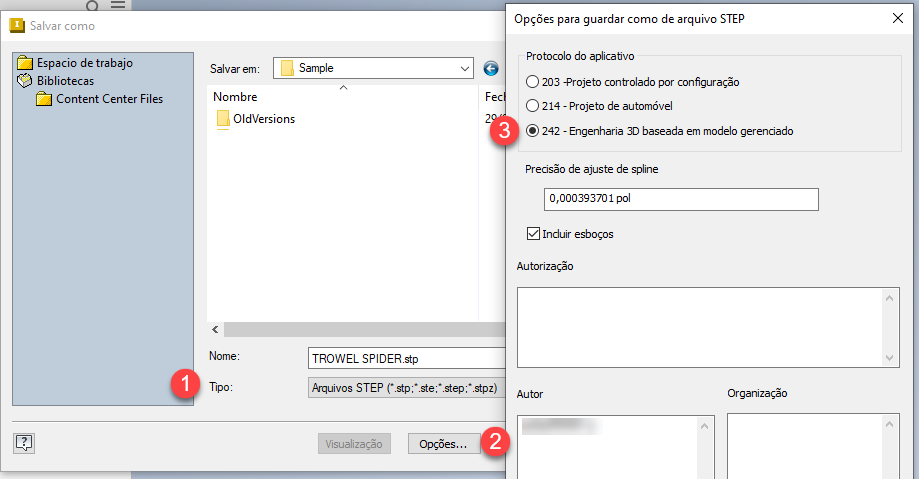

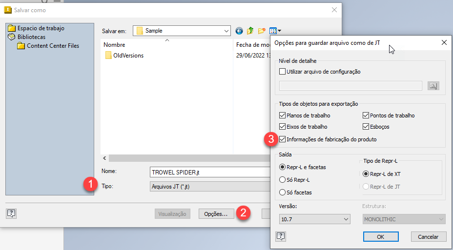

Informações de fabricação do produto (PMI, Product Manufacturing Information)
Em documentos de peça, é possível selecionar uma opção que permite incluir PMI ao exportar montagens nos formatos JT e STEP.
