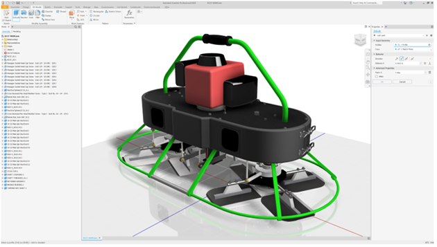

A experiência do Inventor
Melhorias na IU
O Inventor 2020 oferece uma nova interface de Tema claro que aprimora a funcionalidade e aumenta a produtividade. O Tema claro inclui uma atualização geral do visual de estilos de iluminação, atualização de ícones do Inventor, predefinições gráficas para alterar várias configurações de vista de modelos, suporte a vários monitores e aprimoramentos de migração estendidos para migrar de versões anteriores para o Inventor 2020.
Para saber mais, consulte Aprimoramentos da interface do usuário, Vários monitores e Aprimoramentos de migração.

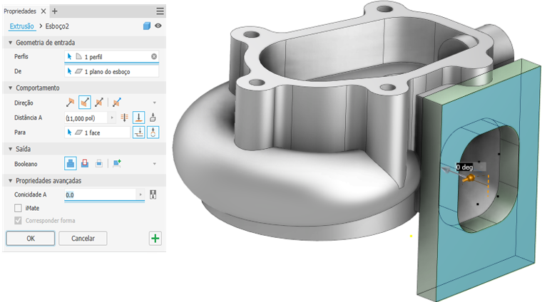

Aprimoramentos de produtividade e da IU de comandos
A partir do comando Medir no Inventor 2018 e do comando Furo no Inventor 2019, outros comandos foram atualizados com uma nova interface do usuário do painel de propriedades, que inclui aprimoramentos no fluxo de trabalho e na funcionalidade. O Inventor 2020 amplia a IU do painel de propriedades com os comandos Extrusão, Revolução, Varredura e Rosca para melhorar a funcionalidade e aumentar a produtividade.
Para saber mais, consulte Aprimoramentos de usabilidade e produtividade de operações.

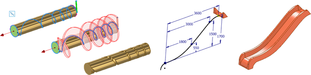

A varredura foi aprimorada com a inclusão da funcionalidade Varredura de sólidos para remover e adicionar geometria varrida durante a varredura de um corpo de operação 3D.
Enviado para o Inventor® Ideas

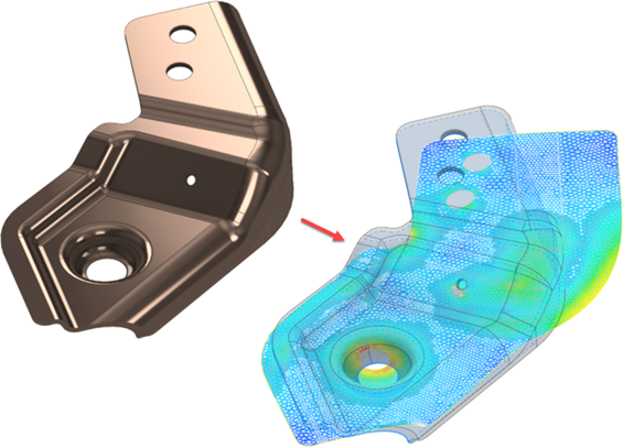

O novo comando Expandir foi introduzido para permitir que você obtenha uma superfície plana a partir de qualquer conjunto de faces contínuas. A expansão permite aplainar praticamente qualquer forma em uma superfície que possa ser salva ou exportada em formatos diferentes.
Para saber mais, consulte Aprimoramentos de produtividade, fluxo de trabalho e interface do usuário de operações e Aprimoramentos do Centro de conteúdo.

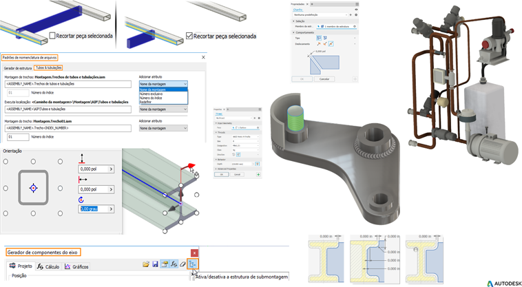

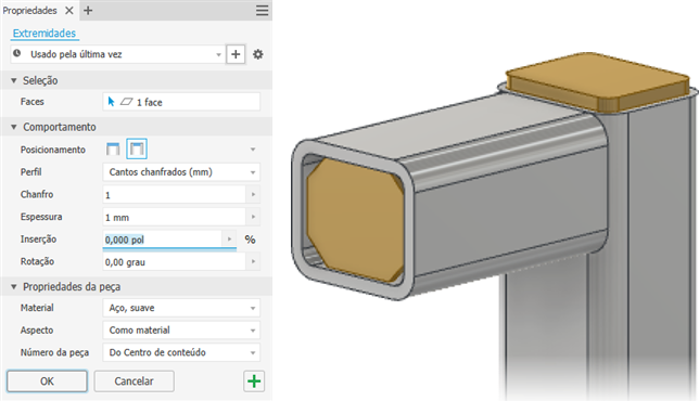

Foram feitas melhorias significativas no Gerador de estruturas. Agora, muitos comandos do Gerador de estruturas usam a interface do usuário do painel Propriedades.
Instale a Biblioteca de conteúdo personalizado para usar o novo comando Arremate adicionado com o Inventor 2020. As funcionalidades Entalhar e Inserir estrutura foram aprimoradas.
Para saber mais, consulte Aprimoramentos do Gerador de estruturas.

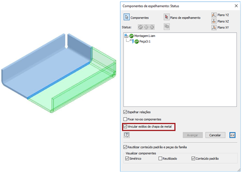

Agora, o estilo de chapa de metal do componente de origem pode ser incluído com o componente de espelhamento de peças de chapa de metal.
Para saber mais, consulte Aprimoramentos gerais em montagens.

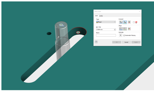

Agora, é possível adicionar juntas à geometria da ranhura.
Para saber mais, consulte Aprimoramentos gerais de montagens.

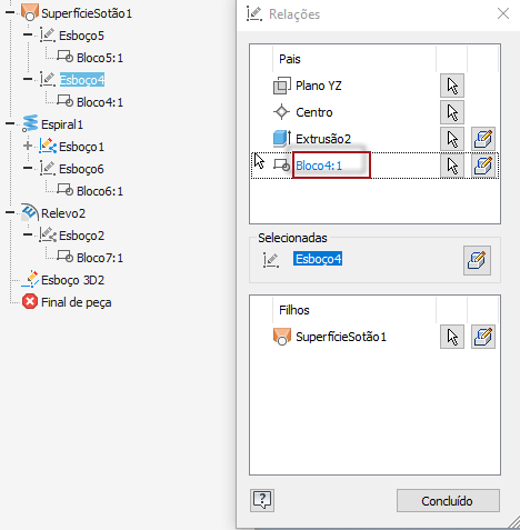

Os blocos de esboços consumidos por operações agora são indicados na caixa de diálogo Relações, em Peças.
Para saber mais, consulte Aprimoramentos gerais em peças.

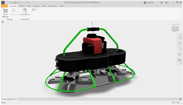

Agora o Inventor 2020 pode ser iniciado no Modo somente leitura do Inventor para visualizar arquivos nativos do Inventor. O Inventor Read-only Mode não requer licenciamento.
Para saber mais, consulte Modo somente leitura do Inventor.
