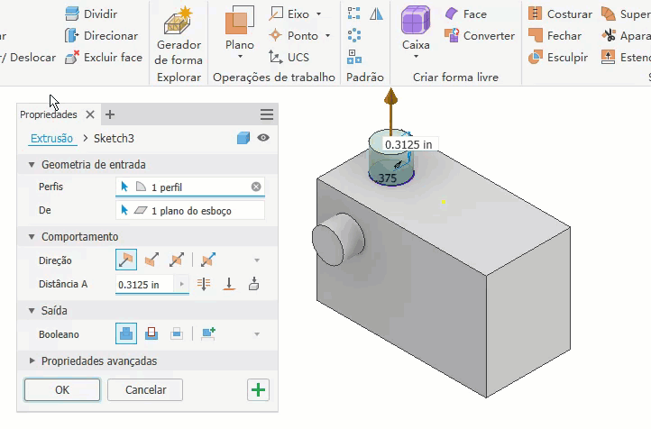

Os painéis Propriedades continuam sendo expandidos para mais áreas do Inventor. Agora é possível usar o fluxo de trabalho simplificado do painel Propriedades em Vergadura, Espiral, Combinar, Copiar objeto, Decalque, Excluir face, Dividir, Espessar/Deslocar e todos os comandos do Gerador de estruturas.
Comandos movidos para painéis de propriedades
Para obter informações detalhadas em relação a painéis de propriedades, Consulte Sobre os painéis de propriedades. Para obter informações detalhadas sobre predefinições, consulte Para trabalhar com predefinições.
Como parte da iniciativa de modernização do Inventor, os comandos a seguir foram aprimorados para usar o painel de propriedades.

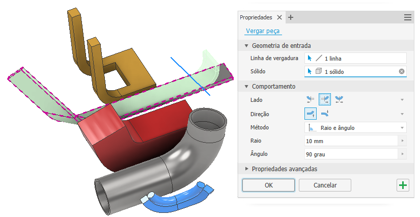

Vergadura
Para obter mais informações sobre o comando Vergadura, consulte Para vergar peças.

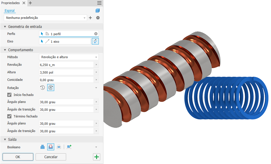

Espiral
Para obter mais informações sobre o comando Espiral, consulte Para criar espirais.

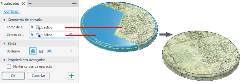

Combinar
Para obter mais informações sobre o comando Combinar, consulte Para combinar ou dividir corpos ou faces.

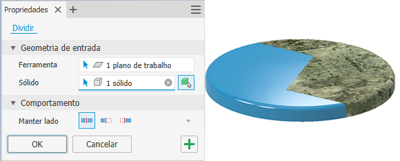

Dividir
Para obter mais informações sobre como dividir faces e corpos, consulte Para combinar ou dividir corpos ou faces .

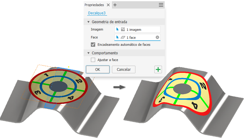

Decalque
Para obter mais informações sobre decalques, consulte Para gravar em alto-relevo ou adicionar decalques a peças ou superfícies.

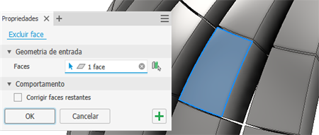

Excluir face
Para obter mais informações sobre como excluir faces, consulte Para excluir ou substituir faces.

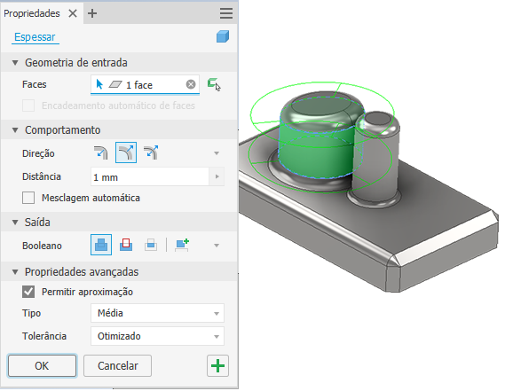

Espessar/deslocar
Para obter mais informações sobre o comando Espessura/Deslocamento, consulte Para engrossar faces ou deslocar superfícies.

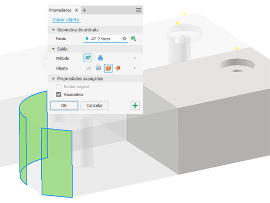

Copiar objeto
Para obter mais informações sobre o comando Copiar objeto, consulte Para copiar objetos entre ambientes de peça, montagem e construção.

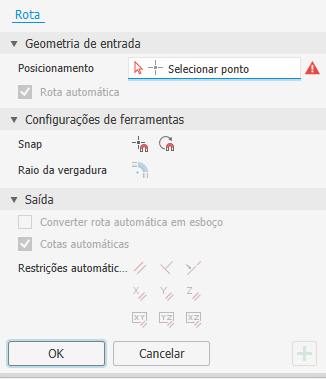

Os comandos Rota e Rota derivada de Tubos e tubulações usam a interface de usuário do painel Propriedades.
Trecho
Para obter mais informações sobre rotas, consulte Para trabalhar com rotas de tubos e tubulações.

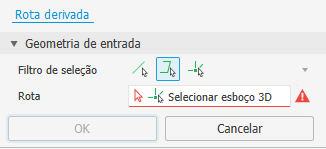

Rota derivada
Para obter mais informações sobre rotas derivadas, consulte Para criar rotas derivadas em tubos e tubulações.

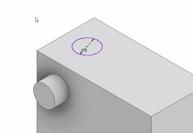

Controles de edição de valor e exibição instantânea – Após a seleção de uma cota de operação, o cursor é posicionado no final do campo. Melhora o suporte para criar fórmulas ou equações.
