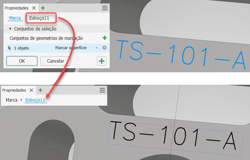

Aprimoramentos da operação de Marca
Ao iniciar o comando de operação de marca, caso não exista um esboço não consumido, o fluxo de trabalho da operação ativará o ambiente de esboço e solicitará uma face na qual inserir a marca, simplificando o fluxo de trabalho.
A trilha do painel de propriedades de operação de marca é atualizada, adicionando o esboço, para permitir que você o edite sem sair do comando. Basta clicar em "Esboço" na trilha para que o esboço seja ativado para edição.
Para obter mais informações, consulte Para marcar faces.

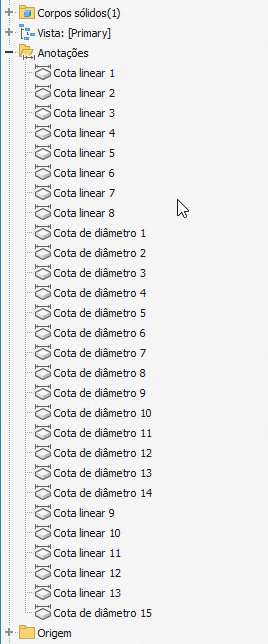

Anotações 3D
Agora é possível reordenar as anotações 3D no navegador de modelos.

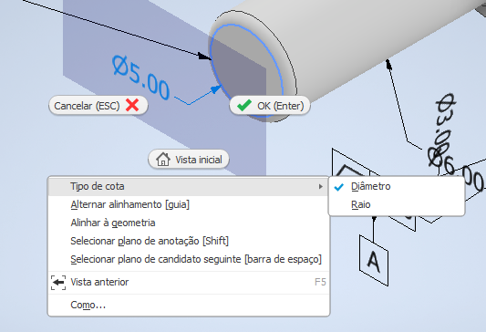

Cotas de diâmetro e raio
Ao criar ou editar anotações 3D, você pode alterar uma cota de diâmetro para uma cota de raio ou uma cota de raio para uma cota de diâmetro. Também é possível selecionar várias cotas do mesmo tipo e alterá-las em uma única ação.
Enviado para o Inventor® Ideas
Para obter mais informações, consulte Sobre anotações 3D e definição com base em modelo.

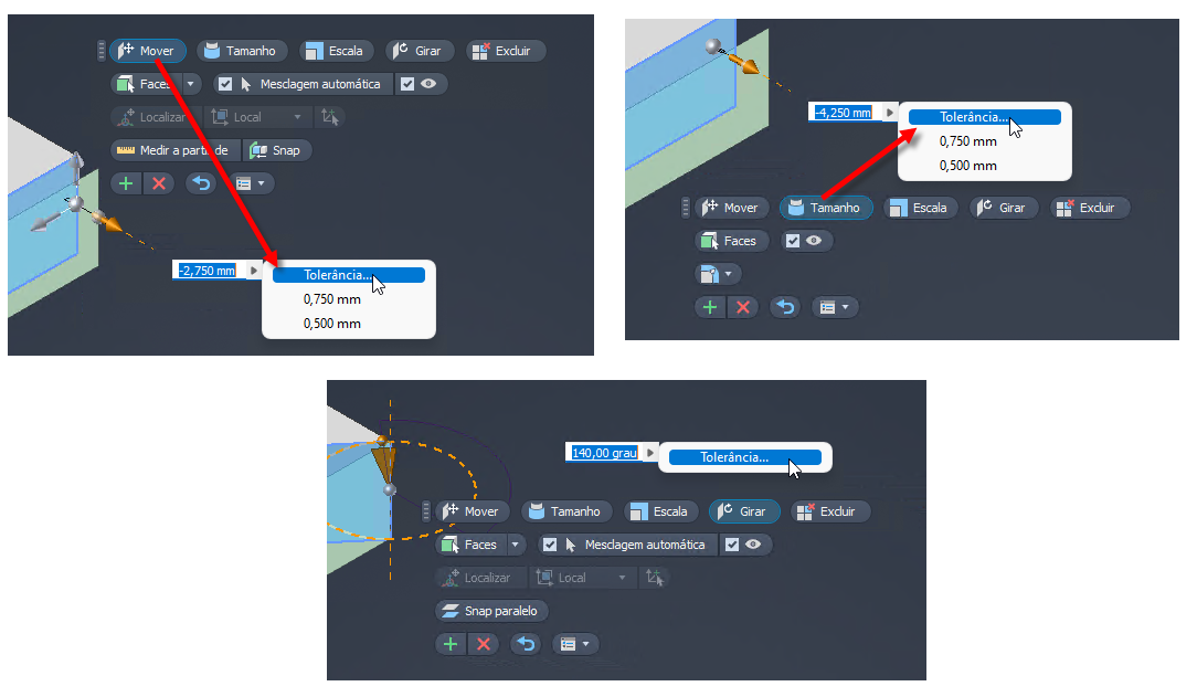

Aprimoramento de Tolerância
Agora você pode definir a Tolerância ao editar diretamente as operações conforme a opção é adicionada ao menu de contexto para Mover, Dimensionar e Rotacionar.
