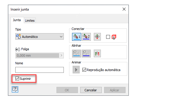

Aprimoramento do fluxo de trabalho de juntas
Agora é possível suprimir uma junta diretamente ao editá-la ou inseri-la. Basta marcar a caixa "Suprimir" recém-adicionada na caixa de diálogo Inserir junta.
Para obter mais informações, consulte Referência de Criar juntas.

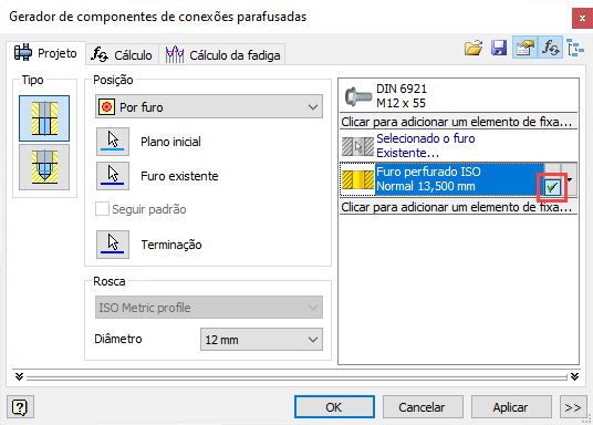

Aprimoramento da Conexão parafusada
Ao utilizar a ferramenta Conexão parafusada, os furos são criados automaticamente. No entanto, há casos em que furos não são necessários. Uma nova opção é adicionada ao Gerador de componentes de conexões parafusadas para excluir os furos perfurados selecionados da lista de elementos de fixação e furos. Ao editar posteriormente, você pode decidir perfurar o furo sugerido novamente.

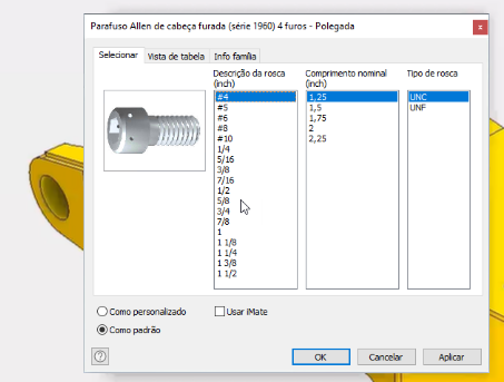

Centro de Conteúdo
A partir da versão 2023.1, todos os itens do Centro de conteúdo listam sequencialmente seus tamanhos, o que nem sempre foi o caso no passado.
