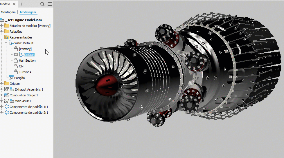

Centro de conteúdo: visibilidade do componente
Agora é possível alterar a visibilidade de todos os componentes do Centro de conteúdo com uma única seleção do menu de contexto na representação de vista ativa.
Uma barra de andamento mantém você informado durante as alterações de visibilidade. O processo pode ser cancelado, se desejado.

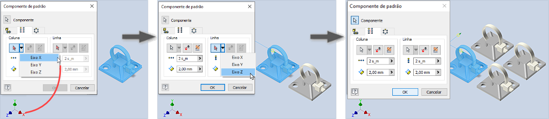

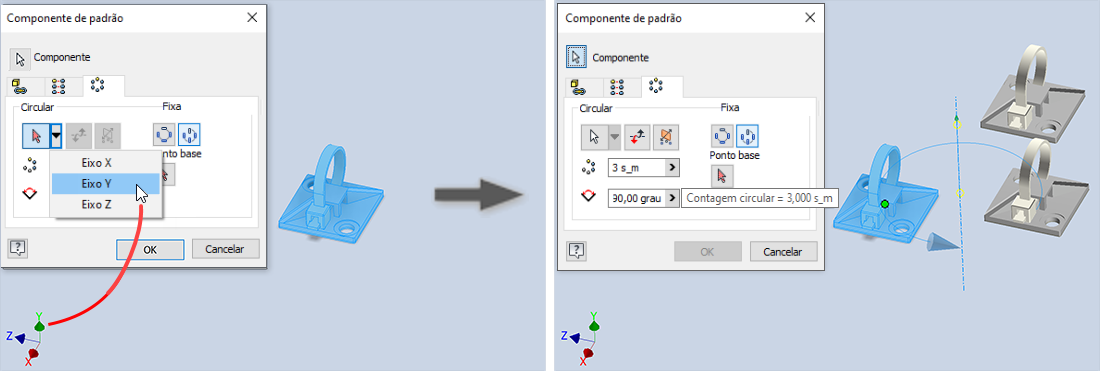

Componente de padrão
Para acelerar a criação de padrões utilizando os eixos de origem, os eixos agora estão disponíveis no diálogo Padrão. Clique no seletor para acessar o submenu de eixos.
Para maiores informações, consulte Criar padrões retangulares de componentes e Criar padrões circulares de componentes.

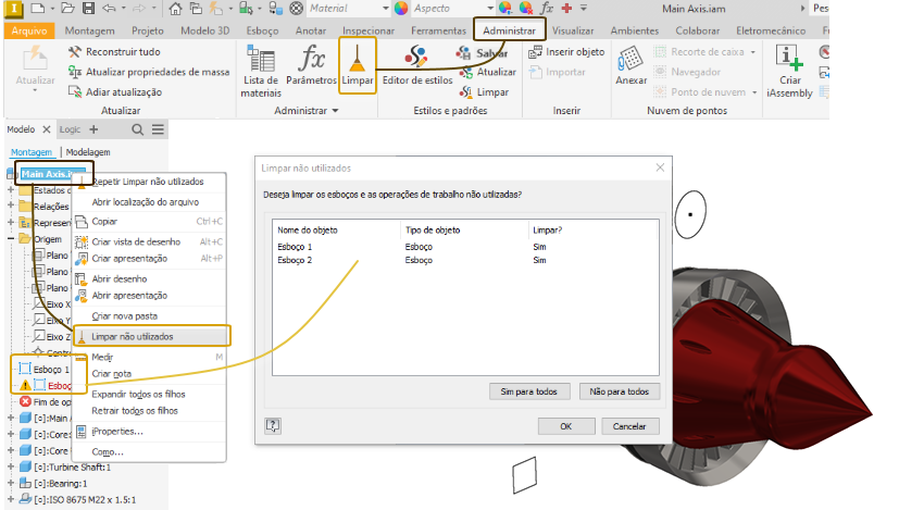

Eliminar não utilizados
Remova seletivamente esboços não utilizados usando o novo comando Eliminar não utilizados.
Enviado para o Inventor® Ideas
Para obter mais informações, consulte Gerenciar o navegador de modelos.

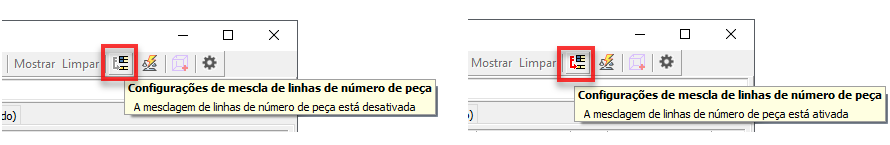

Editor da lista de materiais - ícone Configurações de mesclagem de linhas de número de peça
O ícone para as configurações de mesclagem de linhas de número de peça agora é diferente, dependendo se está ativado ou desativado, para que você tenha a indicação visual direta do status na caixa de diálogo Lista de materiais.

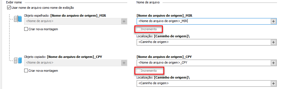

"Incremento" ao copiar e espelhar componentes
A numeração incremental para componentes copiados ou espelhados agora pode ser especificada por padrão usando as caixas "Incremento" recém-adicionadas na guia Espelhar e copiar da caixa de diálogo Opções do aplicativo. As configurações persistem para serem selecionadas nas caixas de diálogo Copiar componentes e Espelhar componentes.
Para obter mais informações, consulte Para personalizar a estrutura de pastas de Espelhar e copiar.

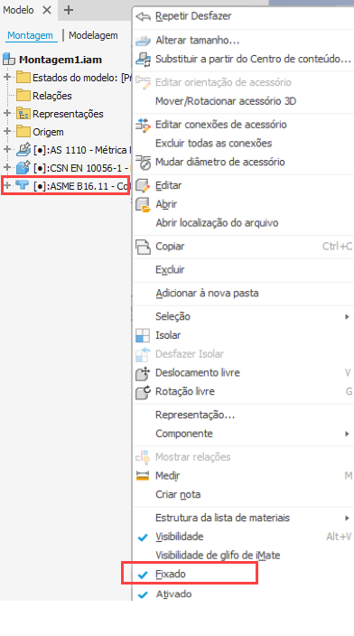

Aprimoramentos de Tubos e tubulações
O ícone dos acessórios de tubos e tubulações fixados foi atualizado para facilitar sua identificação no navegador.
