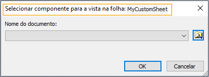

Quando seleciona um modelo de desenho para um novo arquivo de desenho, você precisa fornecer um componente para cada folha que tenha uma ou mais vistas predefinidas. O componente é inserido de acordo com as configurações definidas para cada vista. Por exemplo, digamos que você tenha criado uma folha no modelo com duas vistas base, uma vista projetada e uma vista auxiliar com configurações personalizadas da vista. Após a criação do novo desenho, será solicitado que você especifique um componente para inserir a folha. Neste exemplo, o componente será inserido com duas vistas base, uma vista projetada e uma vista auxiliar de acordo com as configurações personalizadas de vista definidas em cada vista da folha.

Aprimoramentos da caixa de diálogo Selecionar componente para vista na folha

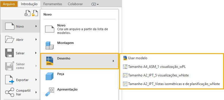

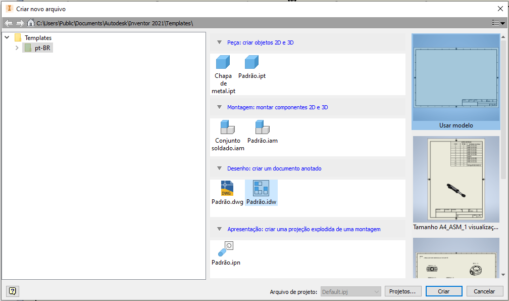

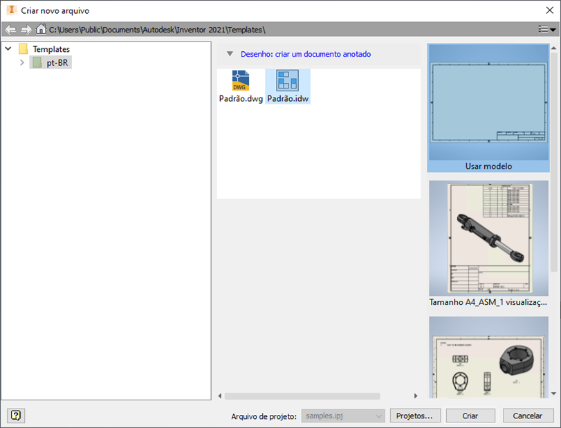

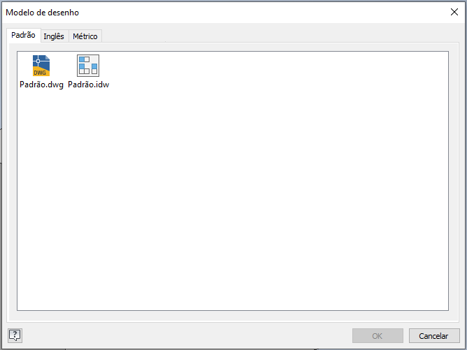

Ao criar um novo arquivo de desenho, acesse diretamente modelos de formato de folha.
| 2021 | Pré-2021: |
Para obter mais informações, consulte Exemplos de criação de novos arquivos de desenho.
