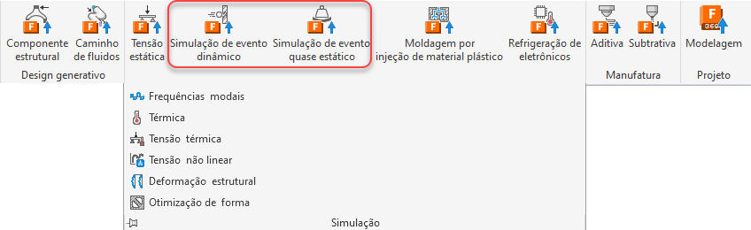

Para ajudar a melhorar o fluxo de trabalho das ferramentas do Inventor para o Fusion 360, a simulação de eventos foi dividida em dois tipos: dinâmica e quase estática.
Simulação de eventos dinâmica
Esta simulação determina como o projeto responde a cargas e restrições dependentes de tempo que mudam rapidamente, como grandes deformações, velocidades iniciais, contato e impacto. Use para eventos de alta velocidade, como colisões, acelerações e cargas que mudam rapidamente e são causadas pelo contato.
Simulação de eventos quase estática
Esta simulação determina as tensões estáticas e a deformação em montagens de peça única ou de vários corpos em que o comportamento de material não linear é necessário. É ideal para grandes movimentos em que as condições de contato podem fazer a transição de um corpo para outro.

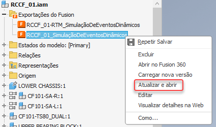

Os modelos enviados para o Fusion 360 têm um nó de navegador localizado no navegador de modelo do Inventor > pasta Exportações do Fusion. Com esta versão, você pode atualizar e abrir o modelo no Fusion 360 com um único clique. No menu de contexto do nó do navegador (clique com o botão direito do mouse), clique em Atualizar e abrir.

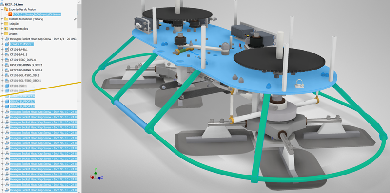

Para visualizar os componentes incluídos em um conjunto de dados de Exportações do Fusion, selecione o nó do navegador na pasta. Os componentes incluídos serão realçados no navegador e na tela.
