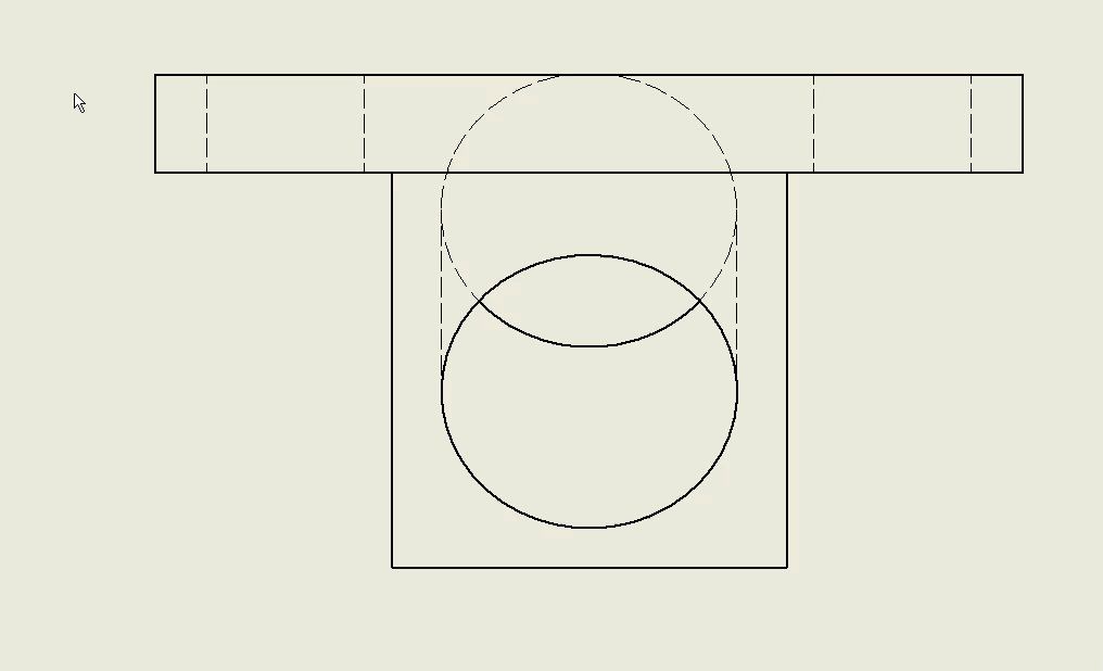

Agora é possível alinhar uma cota a uma aresta selecionada. Utilize o novo tipo de cota, Rotacionada, para inserir uma cota e posicioná-la perpendicularmente, de forma a ficar alinhada com a aresta selecionada.

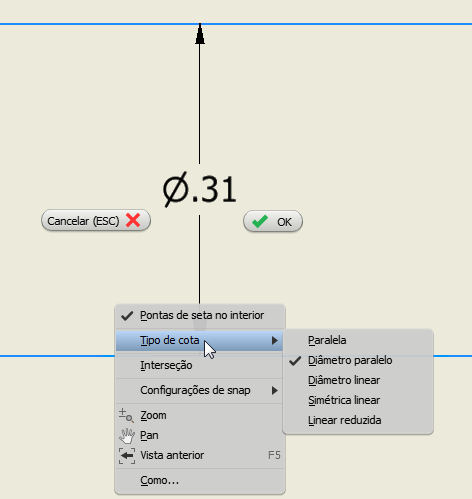

Quando você seleciona a aresta de silhueta de uma operação cilíndrica (eixo ou furo), é criado um novo tipo de cota, Diâmetro paralelo com um símbolo Ø.
| A opção do menu de contexto Tipo de cota pode ser usada para alterar o tipo de cota. |
