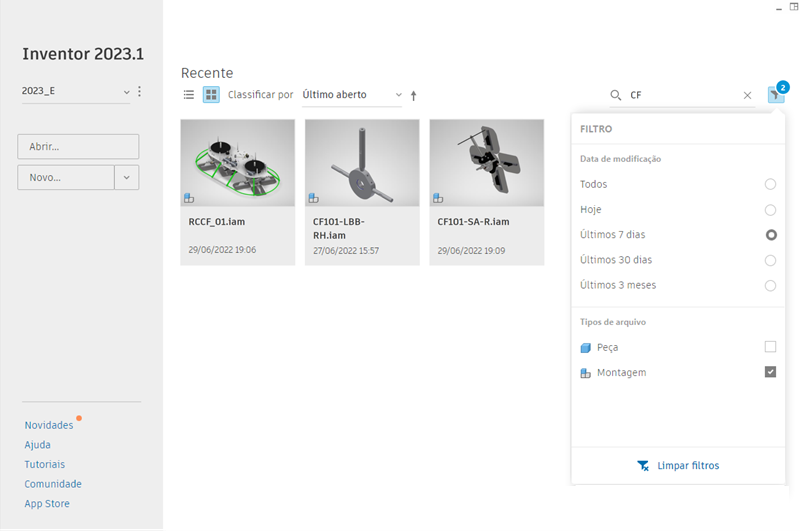

Melhorias na página Início

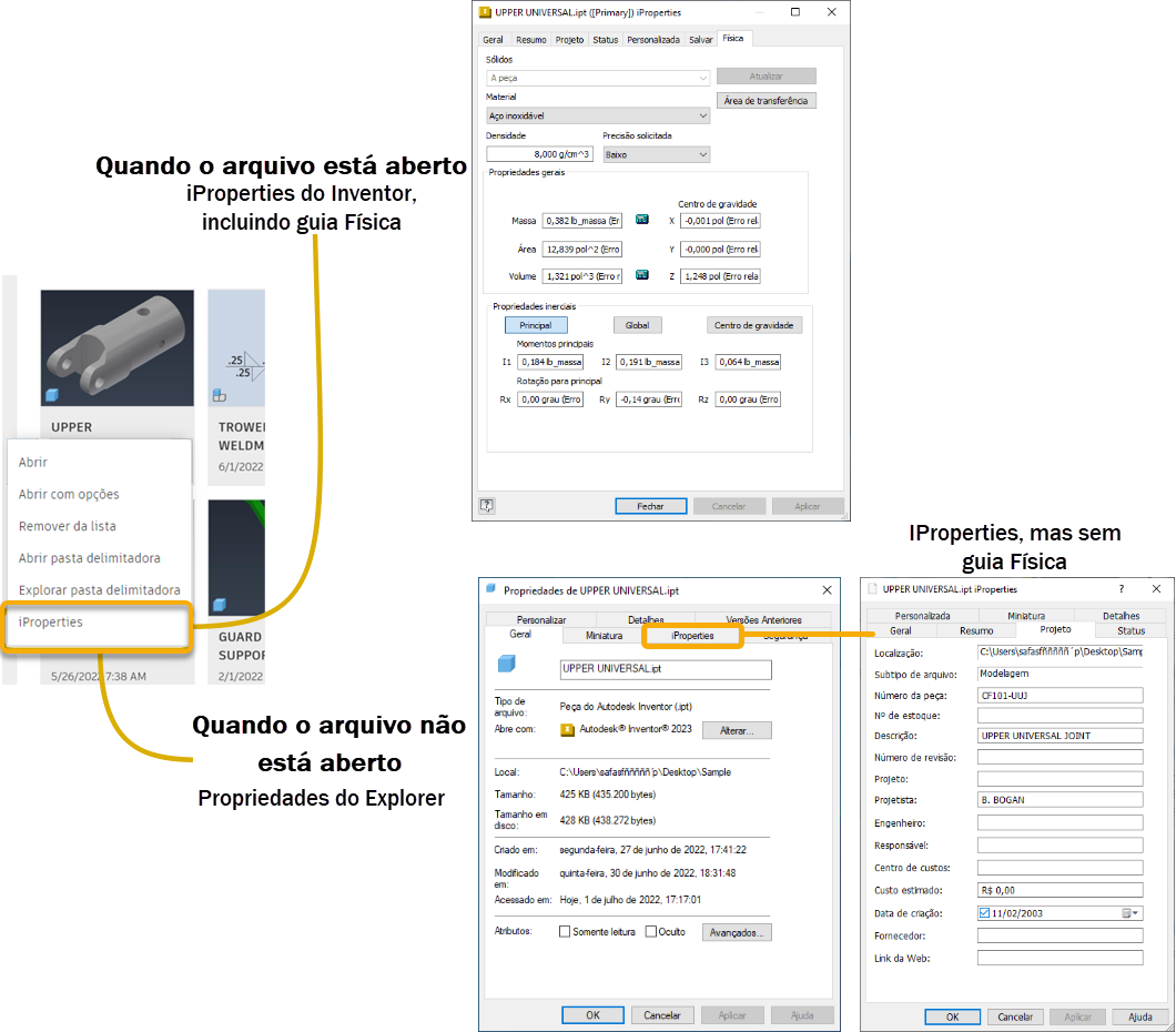

Exiba as iProperties de um documento aberto selecionado usando a opção Mais em um cartão de Início. Clique com o botão direito do mouse e selecione iProperties, que inclui a guia Propriedades físicas. Se o documento selecionado não estiver aberto, a caixa de diálogo Propriedades do Explorer será exibida. Na caixa de diálogo Propriedades, é possível clicar na guia iProperties para visualizar as iProperties, exceto na guia Física.
Pesquise na lista Recentes por documentos que correspondam aos critérios inseridos.
  • Exiba progressivamente os resultados enquanto insere os valores alfanuméricos.
  • Clique no X para cancelar a pesquisa e limpar os valores inseridos.

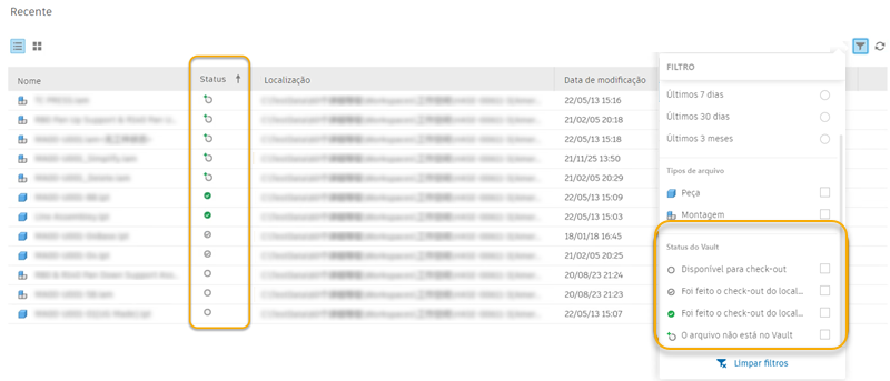

Filtre a lista Recente e os resultados da pesquisa usando os filtros predefinidos. É possível filtrar por tipos de arquivo e data de modificação e limpar facilmente os critérios de filtro.
Se você utiliza o Vault, também pode filtrar usando o status do Vault.

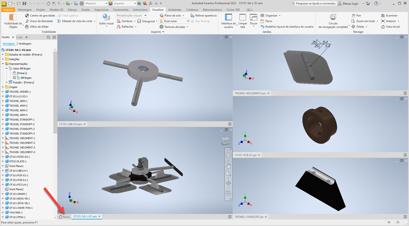

A guia Início não deixa de participar quando você usa as ferramentas de organização de janelas. A organização de janelas envolve somente modelos abertos e tutoriais guiados.

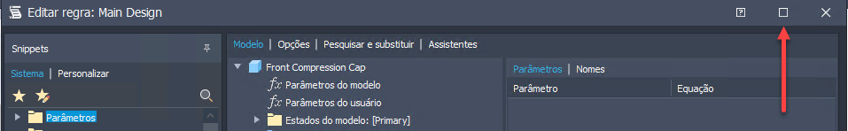

Botão Maximizar para Editor do iLogic
Agora é possível maximizar a janela Editor de regras do iLogic para facilitar a edição das regras.

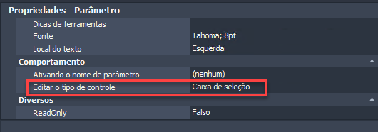

Adicionar parâmetro verdadeiro/falso à forma do iLogic deve padronizar como Caixa de seleção
Quando um parâmetro Verdadeiro ou Falso é adicionado a uma forma do iLogic, o Tipo de controle agora é padronizado como Caixa de seleção.

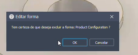

Caixa de confirmação para excluir uma forma do iLogic
Ao excluir uma forma interna ou global do iLogic, agora é exibida uma caixa de diálogo de confirmação verificando se você deseja continuar com a exclusão da forma.

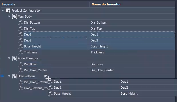

Suporte ao arraste de seleção múltipla no editor de formas para mover elementos
Agora é possível selecionar várias entidades no editor de formas do iLogic e arrastá-las para outro local.
Para arrastar um grupo, selecione o principal. Você pode selecionar vários grupos mantendo a tecla CTRL pressionada. Mas não pode selecionar um grupo e itens individuais que estejam dentro do grupo.
Para reestruturar, selecione vários elementos (ou controles de forma) mantendo a tecla Shift pressionada. Os itens selecionados manterão sua ordem.

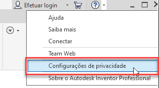

Configurações de privacidade no menu suspenso Ajuda
O item Análise da área de trabalho do menu suspenso Ajuda foi renomeado como Configurações de privacidade.
