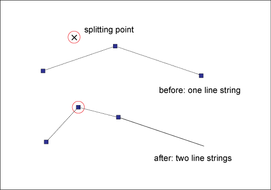

Exemplo de processamento da linha: a linha dividida cria dois recursos de linha.
Exemplo de processamento da linha: Adicionar vértice insere um novo vértice. As linhas se movem para o ponto.

Use Dividir para adicionar um vértice e dividir uma linha existente em dois recursos de linha que herdam os dados de atributo do recurso existente. Você pode selecionar um ponto existente ou digitalizar qualquer ponto no desenho.
Utilize Adicionar vértice para adicionar um vértice à linha do recurso. Ao contrário da função de divisão haverá uma linha do recurso com um novo vértice. Você pode selecionar um ponto existente ou digitalizar qualquer ponto no desenho.
