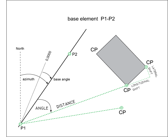

Utilize a função de cálculo polar o levantamento topográfico polar. O elemento base é representado por uma linha existente ou pode ser definido utilizando dois pontos que podem estar fora da mesma.
Elementos de cálculo polar
