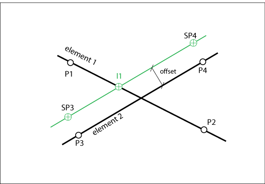

Utilize a função de intersecção para calcular a intersecção de dois elementos (linhas retas ou arcos circulares) ou para conectar dois elementos por uma tangente ou círculo (tangencial).
Intersecções entre linhas e arcos
A intersecção de elementos pode ser especificada em diversas formas, por exemplo:
