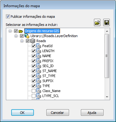

- Na caixa de diálogo Informações do mapa, selecione Publicar informações do mapa.
- Na caixa de diálogo Informações do mapa, expanda os itens na lista e selecione os itens Estradas e Lotes.
É possível incluir e excluir as informações em qualquer nível.
Observe que quando selecionar Estradas, tudo em Estradas é selecionado automaticamente.
- Para publicar as informações para um arquivo XML, clique no ícone do arquivo na parte superior direita da caixa de diálogo (Salvar). Especifique uma localização para o arquivo publicado. Clique em Salvar.
A operação Publicar DWF usa o arquivo XML.
- Clique em OK na caixa de diálogo Informações do mapa.
