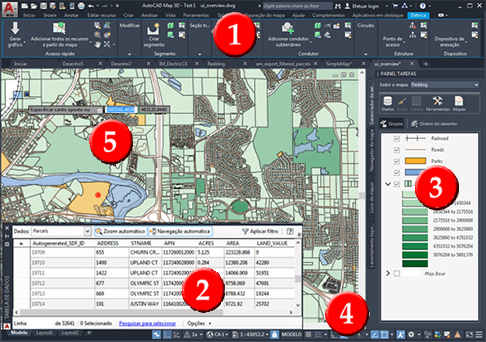

Os principais elementos da janela do produto Conjunto de ferramentas do AutoCAD Map 3D
A faixa de opções e as barras de ferramentas. Os comandos para as tarefas de mapeamento.
Tabela de dados e visualização de dados. Exibe dados do atributo em um formato de tabela. Utilize a Tabela de dados para visualizar dados espaciais e dados de atributo para recursos geoespaciais, utilize Visualizar dados para visualizar dados de atributo vinculados aos objetos do desenho. Utilize formulários para editar os atributos de recursos individuais em um modelo da indústria.
O Painel de tarefas. Utilize as guias do Painel de tarefas para o seguinte:
Barra de status. Alterna espaços de trabalho, verifica a localização atual do cursor, altera as configurações de exagero e escala, alterna entre 2D e 3D e utiliza as ferramentas comuns.
Entrada dinâmica. Inicia comandos e responde aos prompts na localização do cursor. Para usuários experientes do AutoCAD, a interface de comando possibilita a edição eficiente utilizando a entrada pelo teclado.
