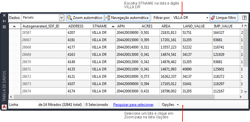

  3. No Gerenciador de exibição, selecione a camada de Lotes e clique em Tabela.
  4. Na Tabela de dados, na lista Filtrar por, selecione o campo STNAME e digite VILLA DR.
    Não soletre a palavra “Drive.”
  5. Clique em Aplicar filtro para somente exibir os lotes em Villa Drive.
    Utilize a Tabela de dados para filtrar os lotes que podem ser vistos.
  6. Assegure-se de que o Zoom automático está ativado.
    Este botão fica contornado quando está ativado.
  7. Clique no campo cinza escuro situado mais à esquerda de um lote para selecioná-lo.
    Nota: Role a Tabela de dados para a esquerda para ver os campos situado mais à esquerda.
    O Conjunto de ferramentas do AutoCAD Map 3D aplica zoom no lote selecionado.
  8. Tome nota do número no campo Autogenerated_SDF_ID, já que este valor será necessário novamente mais tarde.
