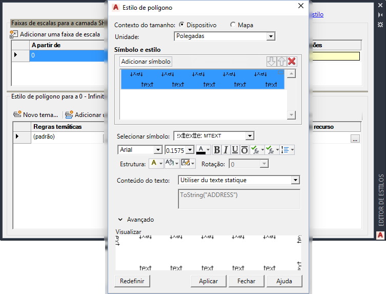

A camada de lote em AnnotationTutorial.dwg é uma classe de recurso geoespacial. Os dados atuais estão armazenados em um arquivo SDF denominado Parcels.sdf. O mapa se conecta a este arquivo e exibe a geometria e os dados para os lotes no mapa. É possível estilizar os lote de qualquer forma desejada. A estilização não afeta o armazenamento de dados em si. O estilo é salvo no mapa, junto com a informação para a conexão ao armazenamento de dados.
Ao contrário de anotações para os objetos de desenho, todos os recursos na classe de recurso são legendados. Não é necessário selecionar os recursos individualmente.
Neste exercício, utilize o Editor de estilo para adicionar legendas aos lotes.
Para utilizar um estilo para legendar recursos
Foi usado Salvar como para salvar o mapa com um novo nome.
As legendas exibem números de rua nos lotes em seu mapa.
