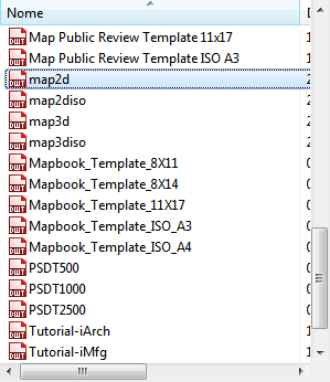

Crie um arquivo de mapa usando um modelo padrão. Atribua um sistema de coordenadas. Quaisquer dados que adicionados ao mapa serão convertidos para este sistema de coordenadas.
Para criar um mapa
Se você não fez o download dos dados de amostra para este tutorial, assista ao vídeo.
e, em seguida, clique em Novo
Desenho.
Selecione map2d.dwt
Esse arquivo é um modelo do AutoCAD que foi configurado para ser usado com mapas bidimensionais no Conjunto de ferramentas do AutoCAD Map 3D.
