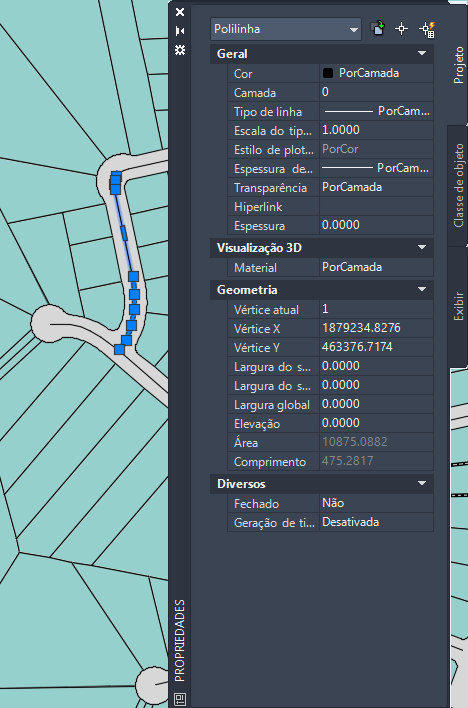

Para visualizar os campos de dados de objeto
  1. No mapa, aproxime o zoom o suficiente para ver objetos individuais.
    Utilize os comandos de zoom na guia Vista.
  2. Clique em VistaPaletasPropriedades.
  3. Selecione uma das polilinhas rosas.
  4. Observe que a cor das polilinhas é PorCamada. Verifique a área inferior da guia Projeto da paleta de Propriedades para visualizar os dados do objeto.
    As polilinhas rosas representam lotes e têm dados de objeto relacionados ao endereço, área, valor e assim por diante.
    É possível ver informações diferentes, dependendo de qual a polilinha selecionar.
  5. Pressione Esc para desfazer a seleção da polilinha.
