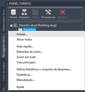

Para anexar desenhos
Anexe desenhos a partir da guia Navegador de mapas do painel Tarefa.
Os desenhos lote, bueiro e drenagem agora são anexadas ao arquivo Redding.dwg, mas nenhum objetos de desenho foi adicionado ainda.
