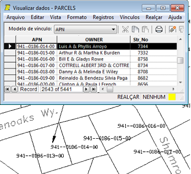

Utilize a Tabela de dados para realçar os dados para recursos específicos no mapa. O Conjunto de ferramentas do AutoCAD Map 3D mantém o vínculo entre dados espaciais e dados de atributo. Quando você atualiza os dados de atributo, as atualizações são refletidas dinamicamente no desenho.
A Tabela de dados exibe dados de atributo e geometria para um recurso. É possível pesquisar e tematizar recursos com base em quaisquer dados na origem de recurso.
Para vincular dados de atributos em objetos de desenho, anexe o banco de dados ao mapa atual. Então, use um modelo de vínculo para conectar os dados aos objetos.
Vincule dados de atributos para objetos de desenho e, em seguida, destaque objetos no mapa, selecionando os dados vinculados na tabela.

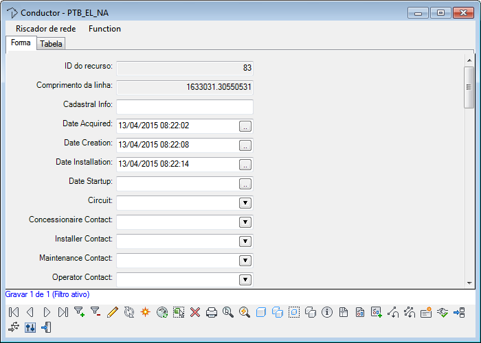

Selecione qualquer recurso individual e exiba seus atributos em uma forma de classe do recurso. Atualizar as informações e veja as alterações nessa forma, bem como na Tabela de dados.
As formas exibem informações de atributos para um único recurso.
