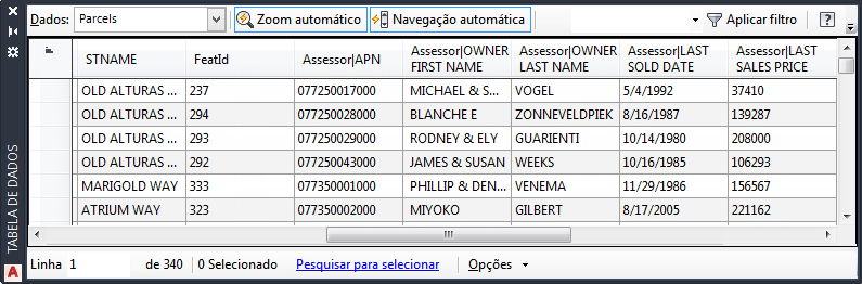

A camada de Lotes agora exibe dados unidos. No entanto, os dados unidos na Tabela de dados estão cinza. O texto cinza reflete o fato de que os dados unidos não são parte do armazenamento de dados original. Não é possível editar ou utilizar uma propriedade calculada.
É possível salvar a camada em um novo armazenamento de dados, o que irá tornar estas propriedades unidas disponíveis como propriedades nativas no futuro.

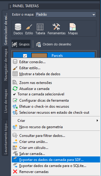

Para salvar as propriedades originais e unidas em um novo armazenamento de dados
- No Gerenciador de visualização, clique com o botão direito do mouse na camada de Lotes e clique em Exportar dados de camada para SDF.
Salve a camada em um novo arquivo SDF para tornar os atributos unidos disponíveis para edição.
- Especifique uma localização e nome para o arquivo SDF e clique em Salvar.

- No Gerenciador de exibição, selecione a camada de Lotes a partir do novo arquivo SDF e clique em Tabela.
- Na Tabela de dados, role para a direita.
Estas propriedades já não são mais exibidas em cinza. Elas são propriedades nativas do novo arquivo SDF.
