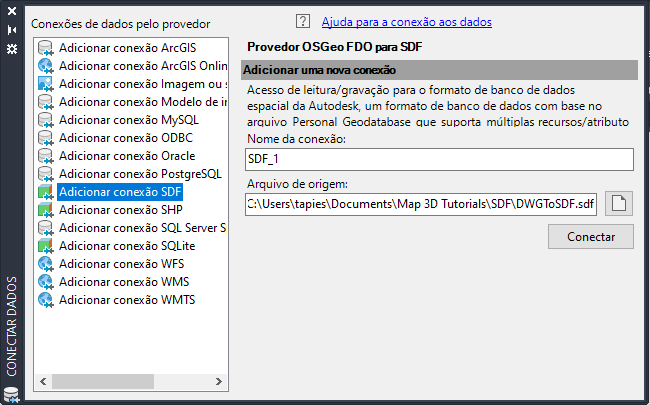

Para conectar-se ao novo arquivo SDF
Conectar aos dados.
Alterne para o Gerenciador de exibição para conectar-se aos dados.
ao lado de Arquivo de origem em Adicionar uma nova conexão.

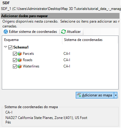

Conecte ao arquivo SDF criado.
Cada camada do mapa original é listada como uma classe de recurso separada.
