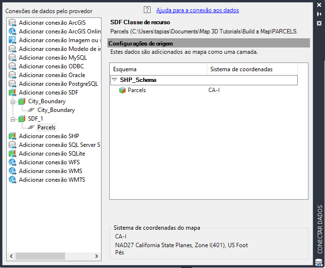

- No arquivo build_map1.dwg, em Gerenciador de exibição, clique em Dados
Conectar aos dados.
- Em Conexões de dados por provedor, selecione Adicionar conexão SDF.
- Clique no ícone de arquivo junto ao Arquivo de origem.
- Navegue para a pasta onde você copiou os arquivos de amostra e selecione PARCELS.SDF. Clique em Abrir.
- Clique em Conectar para adicionar o arquivo de dados de lote como uma origem de dados.
Em Adicionar dados para o mapa, Lotes está selecionado.
O sistema de coordenadas para esta classe de recurso é exibido junto ao seu nome. Se esta informação estiver incorreta, é possível clicar em Editar sistema de coordenadas para alterar o sistema de coordenadas.
Nota: Altere o sistema de coordenadas de entrada somente se conhecer o sistema de coordenadas original para o recurso — não altere o sistema de coordenadas para coincidir com seu mapa. O Conjunto de ferramentas do AutoCAD Map 3D converte automaticamente cada recurso de seu próprio sistema de coordenadas no sistema de coordenadas do mapa atual. Se alterar o sistema de coordenadas, a conversão pode não ser correta.
- Clique em Adicionar no mapa.
