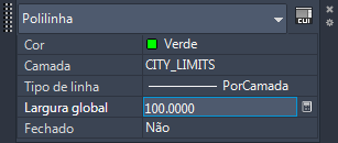

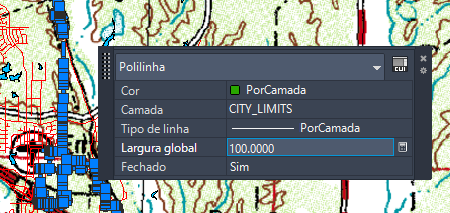

Se o painel Propriedades rápidas não estiver sendo exibido, clique com o botão direito do mouse em qualquer lugar no desenho e selecione Propriedades rápidas.
É possível editar os valores na janela Propriedades rápidas.
A polilinha é exibida na nova largura.
