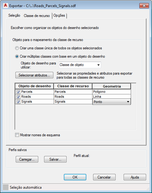

Na caixa de diálogo Exportar, clique na guia Classe de recurso e faça o seguinte:
Em Mapeamento de objeto para a classe de recurso, clique em Criar várias classes com base no objeto de desenho.
Para Objeto de desenho para utilizar, selecione Classe de objeto.
Clique em Selecionar atributos.
Na caixa de diálogo Selecionar atributos, expanda o item Classes de objeto e selecione todas as três classes de objetos. Clique em OK.
O novo arquivo SDF irá conter uma classe de recurso para cada classe de objeto selecionada. As propriedades da cada classe de recurso coincide com os atributos de classe de objeto correspondente.
Na guia Classe de recurso da caixa de diálogo Exportar, em Mapeamento de objeto para a classe de recurso, especifique a entrada de Geometria apropriada:
Para Estradas, selecione Linha.
Para Lotes, selecione Polígono.
Para Sinais, selecione Ponto.
Use classes de objeto para criar as classes de recurso, especificando o tipo de geometria para cada uma.
