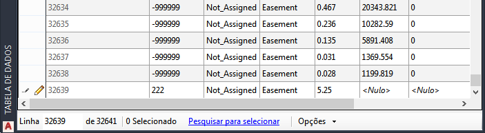

Na Tabela de dados, adicione as informações sobre este lote.
Para adicionar informações sobre o novo lote
A origem de dados original é atualizada.
Se a Tabela de dados estiver minimizada ou encaixada, clique em seu ícone Mostrar/Ocultar para exibi-la. Role para a parte inferior da Tabela de dados para ver a nova entrada.
Procure pelas outras entradas para ver o que uma entrada lógica seria para cada coluna. Fazer alterações nas propriedades de lote efetua o check out do lote automaticamente.
A origem de dados original é atualizada com as alterações.
Você adicionou um novo lote e atualizou os dados de lote para refletir as alterações.
Uma nova entrada da Tabela de dados
