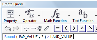

Para criar uma expressão numérica
Por exemplo, se estiver arredondando o comprimento de um item para duas casas decimais, a expressão parecerá com esta:
Expressões numéricas operam em propriedades ou valores numéricos.
Se você estiver truncando o valor para estimativas de preenchimento para um número especificado de dígitos, a expressão será parecida com esta:
Trunc(POPULATION, 5)
Se estiver verificando o sinal de um valor de lucro/perda, a expressão se parecerá com esta:
Sign(PROFIT_LOSS)
Para obter ajuda sobre os elementos de expressão, consulte Criar expressões - Referência.
