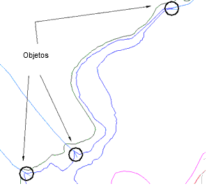

Utilize Apagar objetos soltos para localizar um objeto com pelo menos um ponto final que não é compartilhada por outro objeto e apagar o objeto.
A ação Apagar objetos soltos procura e exclui todos os nós de aresta soltos de linha, arco e polilinha. Os objetos soltos não incluem polilinhas fechadas.
Os objetos soltos são removidos.
Uma oscilação é frequentemente causada por um digitalização imprecisa onde um objeto se estende além da sua intenção de intersecção com um objeto alvo. Use Quebrar objetos com intersecção antes de usar Apagar objetos soltos.
