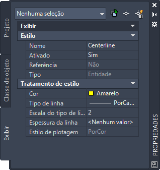

Todas as propriedades de estilo são exibidas na guia Exibir da paleta Propriedades, onde é possível visualizar ou modificar as mesmas.
