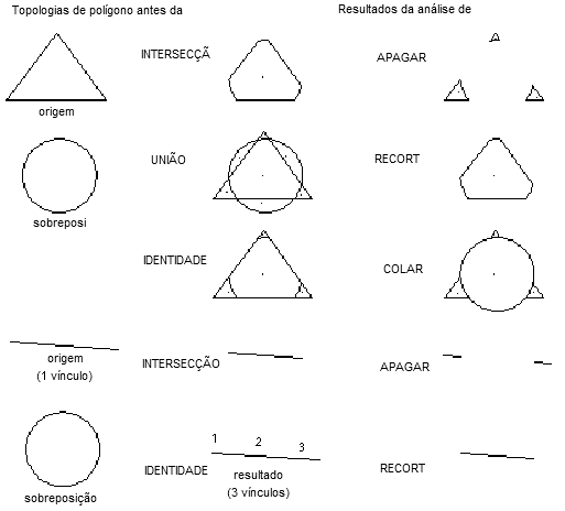

Há três tipos de análise de sobreposição:
Para topologias de sobreposição, ambas devem ser carregadas no desenho atual.
Ao sobrepor duas topologias, escolha o método com o qual as duas topologias selecionadas interagem. Em alguns casos, o resultado varia de acordo com qual Topologia é a origem e qual é a sobreposição.
As operações de intersecção combinam as topologias e mantêm somente a geometria comum. A intersecção age como a operação Booleana AND. Os resultados são os mesmos seja qual topologia for escolhida como a primeira ou a segunda. Os dados de objeto são combinados para as duas operações.
Aqui estão alguns exemplos do uso da intersecção:
As operações de união combinam polígonos com polígonos e mantêm toda a geometria. A união age como a operação Booleana OR e somente pode ser utilizada com polígonos. Por exemplo, você pode combinar lotes com informações do solo para a avaliação da propriedade. Utilize União para manter ambos os conjuntos de geometria juntos e separe-os o mais que for necessário.
As operações de identidade funcionam como uma união na topologia de origem e como uma intersecção na topologia de sobreposição. Utilize Identidade para combinar nós, vínculos ou polígonos com polígonos e manter toda a geometria de entrada. A identidade cria uma topologia com um vínculo onde o vínculo é cruzado pela topologia de sobreposição.
Quando Identidade for utilizada com a pergunta Quais lotes (polígonos) estão dentro de zonas inundáveis de 100 anos (polígonos)?, todas as propriedades nas zonas inundáveis são mostrados intactas.
Apagar operações usa a topologia de polígono de sobreposição como uma máscara e apaga tudo na topologia de polígono de origem que está coberta pela topologia de sobreposição.
As operações de recorte usam a topologia do polígono de sobreposição como um limite. As partes dos polígonos de origem fora da sobreposição são recortadas e descartadas. Você pode utilizar esta opção para mostrar os polígonos dentro de um polígono de limite, como um limite de uma cidade ou estado.
Operações de colar a sobreposição da topologia de polígono no topo dos polígonos de origem. Os polígonos de origem não cobertos pela sobreposição permanecem. A opção Colar só pode ser utilizada com polígonos.
