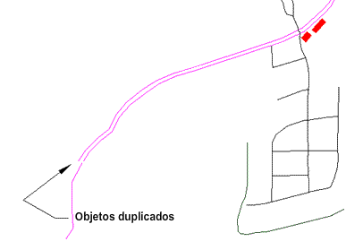

Excluir duplicados localiza os objetos que compartilham o mesmo pontos inicial e final, assim como todos os outros pontos dentro da distância de tolerância. Você pode excluir um dos objetos.
Você pode incluir os seguintes tipos de objeto:
- Objetos lineares
- Pontos
- Blocos
- Texto
- Mtext
Perigo:  Não use Excluir duplicados com a topologia de polígono porque isso exclui os dados importantes da topologia.
- As localizações das coordenadas de objetos e o número de vértices (ou seja, a geometria do objeto) são consideradas ao verificar quanto a duplicados, portanto, os objetos com diferentes direções, objetos de diferentes tipos (por exemplo, linhas e polilinhas), e objetos com propriedades diferentes (por exemplo, o tipo de linha e cor) podem ser considerados como duplicados.
- Você pode escolher para considerar o valor Z (elevação) ao verificar quanto a duplicados. Para blocos, texto e mtext, você também poderá decidir se deve ser considerada a rotação do objeto.
- Os objetos com a mesma geometria, mas de diferentes camadas, são considerados duplicados. Use a página Selecionar objetos para selecionar objetos em uma camada de um só vez.
Esta ação exclui quaisquer objetos dentro da tolerância.
